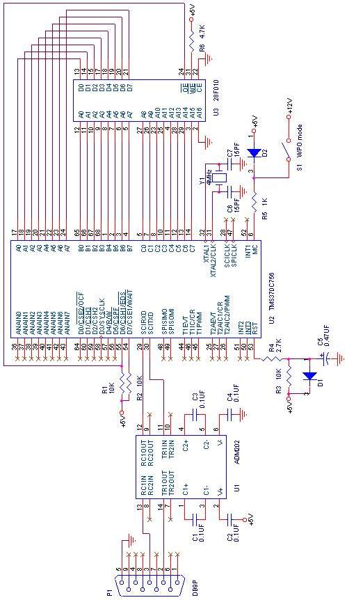

    Potrzebne mi są info na w/w temat.
    Mam programator do tmsow na max232 i 28F010 pod coma ale nie działa mi cos albo jest jkis szczegol o ktorym nie wiem.

  • #7 288984
    wiki
    Level 15  
    Posts: 212
    Help: 1
    Rate: 33
    Tryki jezeli sam robiłeś i jeszcze nie korzystałes z niego to trudno cokolwiek powiedzieć i doradzić
    Jakim programem czytasz ??
    :arrow: Edziu ile zrobiłeś TMS ??? wiesz co to 28F010 ??
    to mówi samo za siebie !

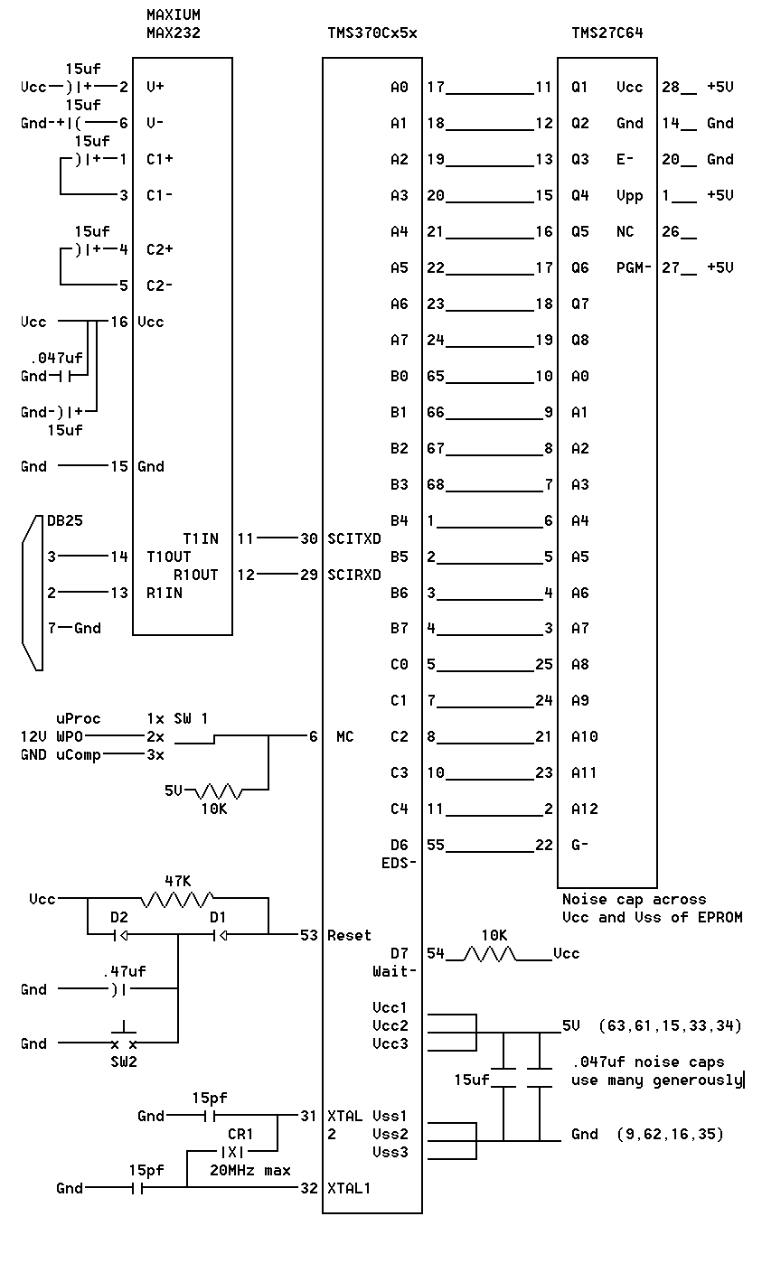

    Jeśli chodzi o programator to pierwszy raz go będe używal wiec moze byc błąd. Jeśli chodzi o procesor to wyjołem go z radia i wkładałem w podstawke w programatorze. Problem jest tego typu że ja w radiu mam kwarc chyba 20Mhz a na schemacie mojego programatora jest 4Mhz. Programator zachowuje sie tak jakby nie było komunikacjii z komputerem bo czasami uda sie cos odczytac ale sa to F0. W załączniku zamieszcze schemacik i program którego probowałem uzyc.
    Jeśli ktos cos mi wiecej podpowie to bede wdzieczny.

    Używam interfejsu takiego jak na schemacie, który zamieścił Wiki i programu commhex.com. Odcinam n. 1, 2, 6, 54 i 55 procesora od reszty układu i zakładam odwróconą podstawkę (oczywiście w takim układzie inna kolejność połączeń do podstawki). Dla forda na TMS-ie nie jest konieczne odcinanie n. 2 proca, ale n. 6 należy wylutować i podnieść do góry, tak aby nie stykała się ze ścieżką masy.

    Witam widzę, że temat dość dawno poruszany ale spróbuję poprosić może ktoś z kolegów pomoże? Otóż zrobiłem programator ze schematu jaki zamieścił @wiki (tylko część z epromem i podstawką a za część z max 232 używam standartowego interfejsu od motoroli wielokrotnie sprawdzonego). Do komunikacji używam programu commhex.com i nie mogę uzyskać komunikacji. dodam, że nie wylutowałem procesora tylko tak jak napisał @wojtek12345 wylutowałem rezystory przy n. 1,2,6,55,54. Jest to moje pierwsze radyjko z tms. jeśli jest możliwość niewylutowywania procesora to proszę o podpowiedzi za pomoc z góry dziękuję i pozdrawiam.
