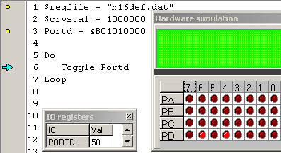

    Nie wiem czy tylko mnie się to zdarzylo, ale jakoś w zadnym BASCOMIE AVR nie mogę obserwować w symulatorze stanów portów... Czy ktos moze mi wyjaśnic czemu?
    Bascom 8051 gdy napisze mu przykładowo programik który w pętli zmienia stan jednej z nóżek, pokazuje prawidłowo na diodkach w symulatorze.. w AVR jakoś nie mogę tego efektu uzyskać.
    Niestety narazie nie mam programatora i układu do testowania swojej "twórczości" wiec musze zadowolić się symulatorem, problem w tym, że działa mi tylko 8051 a wszyscy polecają AVR :P
    Pomocy rodacy :)

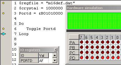

    Bęben napisał:
    ...Używasz polecenia konfiguracyjnego config P1 = output ?
    To w symulacji nie jest potrzebne.
    Dowód że to działa(wciskamy wielokrotnie F8 ):
    Jeśli korzystasz z F5 , to zaznacz ikonkę "Refresh variables" , bo inaczej nic nie zobaczysz.
    Piotrek

    Orzeszku!!! No jakże ja mogłem tego wielkiego przycisku nie zauważyć :D
    Dzieki wielkie!! Hmm... ależ mi głupio teraz :D
