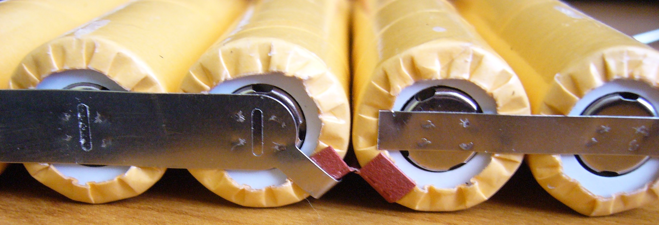

    To tak gdy wlaczam laptopa to bateria zaczyna sie ladowac po jakis 15 minutach pali juz sie kontrolka ze bateria naladowana, gdy wylacze komputer doslownie na minute i wlacze go spowrotem to bateria znowu laduje sie przez jakies 15 minut poczym znowu zapala sie kontrolka ze jest naladowana ... Oczywiscie proba wlaczania laptopa bez zasilacza jest nie mozliwe bo laptop wogole nie mrognie ... I teraz mam pytanko czy wogle sa jakies szanse na naprawe baterii w domu bo za naprawe 9 ogniw ktore sa w baterii chca 300zl ...... :/ Zdjecie nizej wsztstko na nim jest pokazane. Nie wiem czy rozbierac dalej baterie bo jak nie idzie naprawic to nie chce jej polamac czy cos w tym stlu niech sobie lezy ..
    Na tym testerze na baterii nie pokazuje ani jednej kreski.
    Zdjecie

    A wie moze ktos jak zmierzyc kazde ogniwo jak sa tak polaczone ? Bo rozdzielic to nie problem ale jak zlaczyc z powortem?
    Zdjecie:
    Czy można naprawić baterię laptopa, która szybko się ładuje i nie działa?
    PS
    Na koncu ogniwtam gdzie wchodza kable na plytke jest 2,5V

    Podejrzewam, że styki poszczególnych ogniw z blaszkami łączówek
    są zgrzewane, a więc jest to praktycznie nierozbieralne
    Czy próbowałeś mierzyć stan pojedynczych ogniw przez zetknięcie
    końcówek pomiarowych miernika bezpośrednio do styków tych ogniw,
    przy odłączonej baterii od komputera (otwarty obwód)?
    Powinno to zadziałać, jeżeli akumulator nie ma jakichś zwarć między
    ogniwami lub w obwodzie wyjściowym
    2,5V na wyjściu baterii raczej źle wróży. Zwykle większość ogniw
    w jednej baterii zużywa się w miarę równomiernie. Moja skromna
    praktyka pokazała, że może zdarzyć się zwykle jedna "czarna owca"
    w baterii conajmniej 4 ogniw lub więcej, której napięcie spada prawie
    do zera
    Czyli wygląda to na już wyeksploatowany, nierozbieralny akumulator,
    którego raczej nie da się już zregenerować
