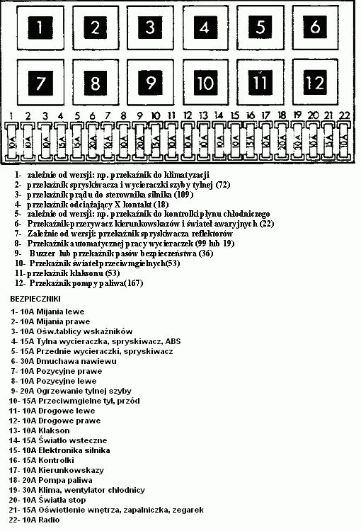

    Raq2k5
    Posty: 5
    ok załóżmy że chcę zrobić odcięcie pompy paliwa (słyszałem że to najlepsza metoda zabezpieczenia) mam passata B3 93r 1.8i a na załączonym zdjęciu Jak wyłączyć miganie kierunkowskazów po otwarciu drzwi w alarmie TBL 777? mam miejsce przekaźnika od pompy paliwa oraz jego typ (167 - nie znam się na tym) ze schematu dołączonego do alarmu wynika ze przewody biały i żółty podpinam do centralki alarmu a przewody zielone (duuużo grubsze) idą sobie gdzieś - domyślam się że muszę przeciąć któryś kabel idący do przekaźnika pompy paliwa i połączyć go z tym który idzie od przekaźnika odcięcia zapłonu tak żeby przekaźnik przy rozbrojonym alarmie zamykał obwód - tylko do którego kabelka się dopiąć najlepiej ?? prosiłbym o pomoc osobę która zajmuje się zakładaniem takich blokad bo nie chcę niczego uszkodzić a na tyle się nie znam :) na chłopski rozum to wpiąłbym się do (+) ale nie mam pojęcia czy tam będzie tylko 1 plus i czy nie trzeba tego zrobić jakoś inaczej, bardzo prosiłbym o jakąś instrukcję "łopatologiczną" dla laika :)

    Witam!
    Możesz przeciąć jeden z przewodów zasilających przekaźnik pompy paliwa (12) i podpiąć się tam z zielonymi (grubymi przewodami) wychodzącymi z przekaźnika alarmu. Z alarmu wychodzi najprawdopodobniej (-) do sterowania przekaźnikiem blokady zapłonu, w związku z czym możesz pokusić się o takie podłączenie:
    - podpinasz jeden przewód od przekaźnika alarmu (biały lub żółty) do centralki alarmu (na wyjście blokady zapłonu) a drugi przewód do (+) po stacyjce.
    Chodzi o to że w momencie uzbrojenia alarmu na wyjściu blokady podawany jest (-) ale przy próbie odpalenia auta na drugim przewodzie zasilającym przekaźnik blokady pojawi się (+) po stacyjce i zadziała przekaźnik rozłączając zasilanie pompy paliwa.
    Mam nadzieje że dość łopatologicznie opisałem zasadę ;-)
    Pozdrawiam!
