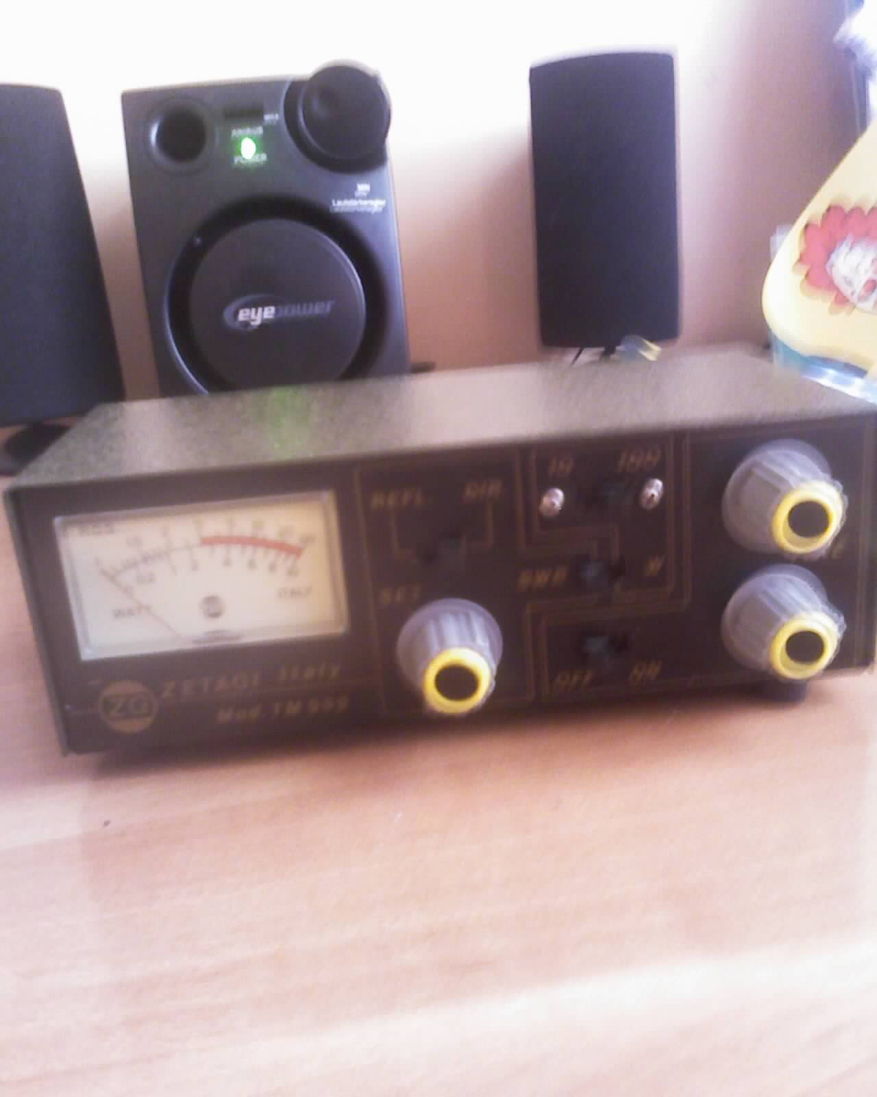

    prosze opomoc co to za miernik wiem ze jest do ustawiania swr w cb lae przewaznie miernik ma jedno pokretlo i dwa przelonczniki a ten moj ma trzy pokretla i cztery przelonczniki i jedna skala w zalonczniku zdiecia miernika prosze o pomoc jak to dziala i co do czego sluzy

    Witam!Twoj miernik to miernik SWR i PWR.Jeden wacznik to tz. matcher ( on off ) i galki obok niego to dokladnego dostrojenia anteny.Przelacznik SWR i W to przelacznik pomiaru SWR i mocy .Przelacznik 10 i 100 to zakres miernika mocy w pozycji 10 max na skali 10watt w pozycji 100 max na skali 100watt.Ostatni przelacznik rev /dir i galka po nim sluzy do kalibracji swr.Pozdrawiam Arek
