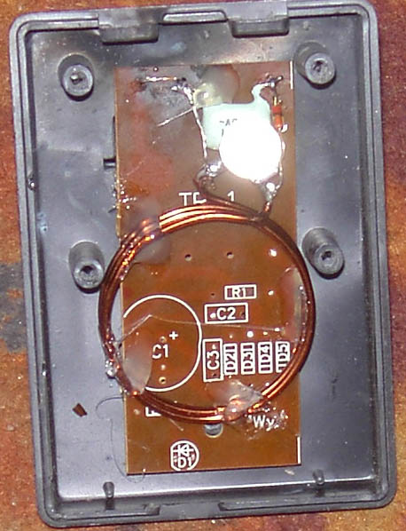

    Miernik natężenia pola
    Jak używać miernika SWR do kalibracji anteny CB?
    Poniżej przykładowy schemat takiego urządzenia:

    cobra_bajka napisał:
    ... Od 20 lat nikt nie używał i nie używa (poza Tobą) miernika pola, do strojenia anten w samochodzie.
    Wiele osób używa . To (poza pomiarem napięcia w.cz na zaciskach anteny ), jedyny miarodajny pomiar tego, co wypromieniowuje antena .
    Kogo będzie stać na zakup takiego miernika, jeśli ma on posłużyć do jednorazowego dopasowania anteny w samochodzie.
    Przecież taki miernik to koszt rzędu 600 - 1900 PLN.
    O czym Ty piszesz.
    Ciekawe ... Robiłem wielokrotnie takie mierniki i nigdy ich koszt nie przekraczał 20 - 60 zł . Czy kawałek miernika, obwód rezonansowy, 2 diody i parę rezystorów i kondensatorów może kosztować 600 - 1900 PLN ?
    Także podsumowując.
    Do strojenia anten używamy jedynie mierników, tzw. SWR.
    Miernikiem niczego nie nastroisz . Na mierniku widzisz jedynie efekty strojenia. Stroi się innymi narzędziami .
    Zapewniam Cię, że da się zestroić sam kabel, bez anteny, tak, że miernik SWR będzie wskazywał 1,1 .
  • #22 2716055

    Ten dział jest właśnie po to, by rozmawiać o miernikach własnej konstrukcji . To nie jest dział "Co kupić i gdzie kupić?".
    Nikt nie narzeka ? To skąd tyle postów z prośbą o pomoc w zestrojeniu anten z radiami, tanimi "popularnymi" chińskimi miernikami SWR ?
    Odpowiedź w pierwszym załączniku :) .
    Na rysunku, z pierwszego załącznika, można zobaczyć, jak wyglądają pomiary, wykonane takimi "miernikami" ...
    Dalej więc promujmy tanie mierniki SWR z Allegro i pomiary wykonane takimi miernikami :) .
    A miernik pola, najtańszy (tzw. ręczniak) kosztuje ok. 640 PLN.
    W drugim załączniku jest cała dokumentacja miernika natężenia pola . To ma być trudne do zrobienia i kosztować więcej niż 50 zł ?
    Jeżeli jednak dla kogoś piszącego w tym dziale jest to jednak trudne do złożenia lub zrozumienia, to może nie powinien tu zaglądać, tylko do działu " Początkujący... " ?
    p.s. wykres pochodzi z książki Z. Bieńkowskiego "Poradnik ultrakrótkofalowca" strona 935.

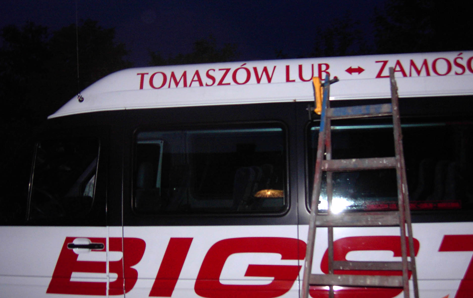

    Nie sądzę, aby "Kowalski", poradził sobie ze zbudowaniem takiego układu.
    Cobra_bajka? chyba nie jesteś Kowalskim? Dla Kowalskich proponuję układ takiego miernika, który wykonałem po Twoim stwierdzeniu w ... 9min45sek.
    Miernik wykonałem w obudowie spalonego zasilacza. wtyki niegdyś na 230V pasują mi do miernika jako woltomierza.
    Cewka to 3 zwoje DNE1,2 na φ 33mm (wykorzystałem butlę z gazem do zapalniczek)
    C1 - trymer 60pF
    D -jakaś AA....
    C2 -10nF
    Układ jest polutowany w powierzu (żadnych obwodów drukowanych) i przyklejony do oryginalnej płytki zasilacza.
    Kolejne fotki ukazują to.
    Poniewż ten miernik zrobiłem z myślą o "Kowalskim", tak więc wyślę go jako gratis jednej z dziesięciu osób które do mnie napiszą e-maila w tej sprawie. Zrobię losowanie
    Marek
    • Jak używać miernika SWR do kalibracji anteny CB? Stroj.JPG (172.38 KB) Musisz być zalogowany, aby pobrać ten załącznik.
    • Jak używać miernika SWR do kalibracji anteny CB? Na mierniku.JPG (153.28 KB) Musisz być zalogowany, aby pobrać ten załącznik.
    • Jak używać miernika SWR do kalibracji anteny CB? mnp1.JPG (78.5 KB) Musisz być zalogowany, aby pobrać ten załącznik.
    • Jak używać miernika SWR do kalibracji anteny CB? schemat.GIF (3.77 KB) Musisz być zalogowany, aby pobrać ten załącznik.
