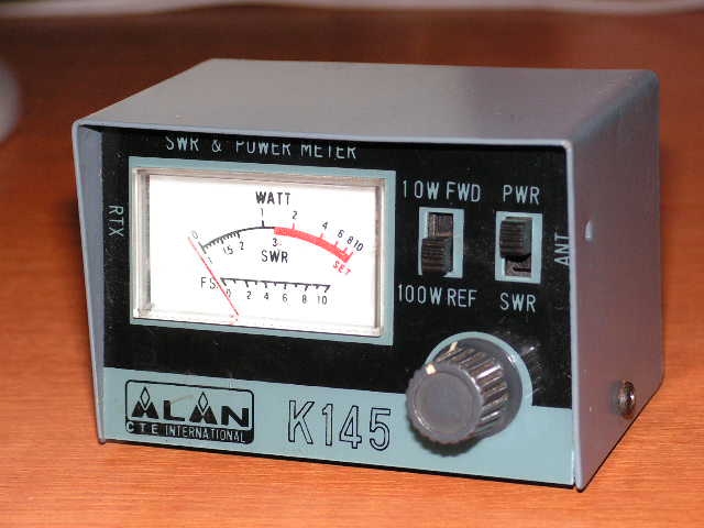

  • #7 2371818
    SITO79
    Posty: 833
    Pomógł: 113
    Ocena: 102
    tu masz fotke. jak powinien wyglądać CBstyczny SWR/POWER METER czyli taki jedno wskaźnikowy do pomiaru MOCY i SWRa
    • Jak zmierzyć moc miernikiem SWR MAAS K-SWR-2? Funkcje przełącznika REF? K145.JPG (114.47 KB) Musisz być zalogowany, aby pobrać ten załącznik.
