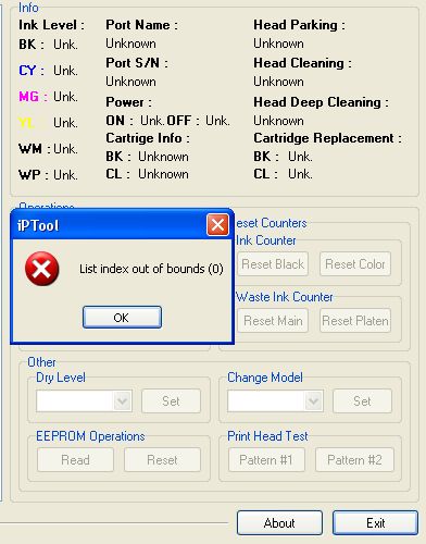

    Mam drukarkę Canon iP1600, ściągnąłem IP TOOL (obe wersje, starsza i nowsza)
    Po właczeniu drukarki, ip tool wykrywa poprawnie model drukarki, następnie wiesza się. Zaczyna odpowiadać dopiero po wyłaczeniu drukarki.
    W nowszej wersji programu po wyłaczeniu drukarki dostaję komunikat o błędzie:
    Instrukcja resetu kart. PG40 i CL41 CANON do przetłumaczenia
    Testuję już to na trzecim komputerze i zawsze jest to samo.
    Czy ktoś może miał coś takiego i wie co może być przyczyną ??
