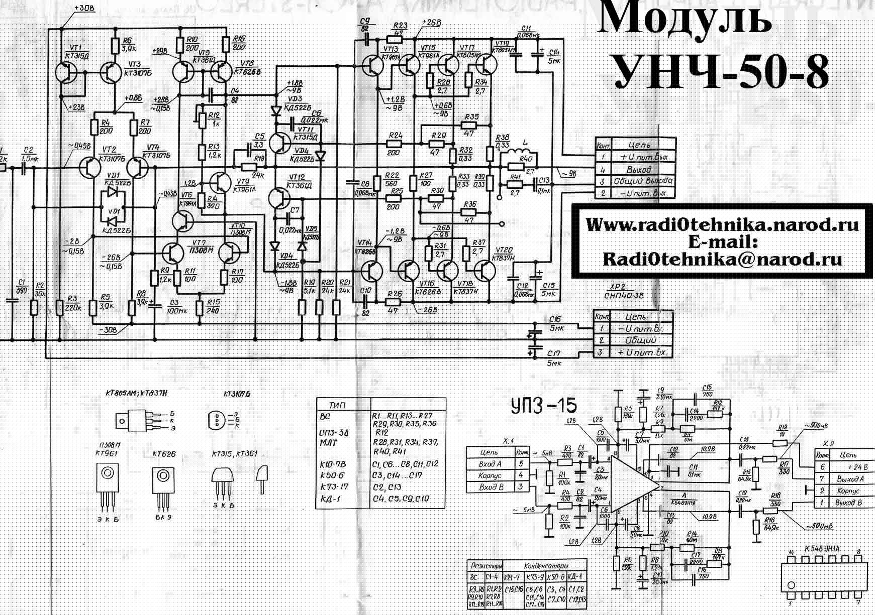

    po wlączeniu wzmacniacza tryka przekaźnik. scheamty wzmaka w załączniku
    pewnie ktores kondensatory wyschly, podejrzewam, te przy przekaźniku z U01, C1, C2 , C3, C5, troche nie bardzo rozumiem ten schemat skad ten blok z przekaźnikiem jest zasilany tam sa jakies nr 5, 3, 4, 2 , ale co gdzie idzie to nie wiem czy to sa ktores wyjscia z zasilacza czy co? przekaźnik zasilany z 24V napewno dziala bo sprawdzalem go na oddzielnym zasilaczu, tryka nawet bez obciązenia, jest to przekaźnik opóźnionego załąćzania głosników

    Repciu
    Posty: 1345
    Pomógł: 45
    Ocena: 81
    wymienilem te kondensatory ale dalej to samo zmienilo sie tylko tyle ze wolniej tryka
