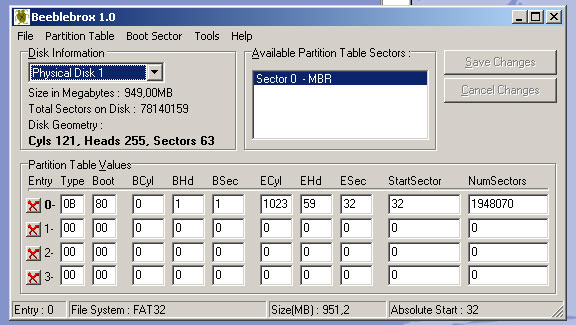

PenDrive 1GB - uszkodzony,nie chce się formatować

    Zrzut ekranu po formatowaniu z Hard Disk Low Level Format

    2006-10-25 09:48:53   Low-level format is done. You will have to create partitions and format this drive.
    Sporo tego wyciąłem ... Errory są przez zały czas formatowania pena.
    Formatowanie programem z płyty producenta nie pomogło (Format Fail),Windows i Linux też nie dają sobie rady... HP USB Disc Storage też wyrzuca błąd.
    Wszelkie propozycje mile widziane .. bo mam wrażenie że sprzęt poleci do kosza a mam go niedługo

    zobacz co wykrywa program CheckUDisk
    jesli jest uszkodzona wersja firmwaru to trudno będzie to naprawić.

    Informacje z CheckUDisc :
    Logic Driver: H:\
    VID&PID: Vid_0204&Pid_6025
    Speed: high speed
    VendorID:
    ProductID:
    Product Revision: 2.00
    Vendor Description:
    Product Description:
    Serial Number:
    Czyli niewiele...jest to flash (stick). A jak z tym firmware ??? Będzie potrzeba więcej informacji o producencie (model,seria)?

    Strzelam niestety na HW, najprawdopodobniej zimny lut lub pamięc do wymiany.

    Odesłany do sprzedawcy, zakupiłem nowy. Pozdrawiam
