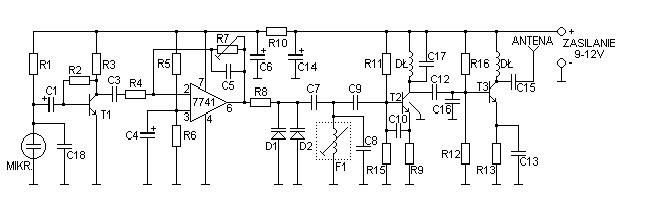

    W układzie nadajnika FM mam zastosowany filtr 7x7 o numerze 43. Nigdzie jednak nie można takiego filtru kupić, a w katalogu filtrów mam opisane same filtry od numeru 101 do chyba 518 :(
    Ma może ktoś jakiś katalog takich filtrów od mniejszych numerów? albo może mi powiedzieć jakie są parametry tego filtru 43 ewentualnie podać mi jakiś zamiennik?

    hehe nie no cyferki jeszcze umiem czytac wiec nic nie pomylilem:) Filtr ten pracuje w ukladzie nadajnika FM.
    Wzmocniony sygnał mikrofonu poprzez R8 podawany jest na diody warikapowe D1 i D2. Filtr F1, kondensatory C7 i C8 oraz diody D1 i D2 tworzą obwód generatora o modulowanej sygnałem mikrofonu częstotliwości.
    Oto schemacik tego nadajnika i wartości elementów filtru
    R8 - 100k
    D1, D2 - BB105G
    C7 - 3,9pF
    Filtr 7x7 (43). Ma ktoś katalog? Jakie są parametry?
    C8 - 22pF

    opis mogłeś (przynajmniej dla mnie) sobie podarować, ale nie mam kompletu informacji ... :cry:
    Wartość częstotliwości na jakiej ten nadajnik pracuje (stary, czy nowy zakres UKF?), wartość C9, C10, typ tranzystora T2, R9, R11, R15.
    Przecież by dojść do wartości indukcyjności tego filtra, muszę zrobić analizę tego układu.
  • #5 3159817
    zbok
    Posty: 162
    Pomógł: 6
    Ocena: 6
    sorki sorki :P
    C9, C10 - 100pF
    R9 - 1k
    R11, R15 - 10k
    T2 - BF214
    Co do zakresu to ma byc gorny zakres UKF czyli 88-108MHz, ale mozesz tez mi podac wartosc tego filtru da starego UKFu. Wsumie jak pamietam układzik kupilem jeszcze wtedy jak dzialal stary zakres FM i ukladzik na tym filtrze zarowno dziala na starym jak i nowym pasmie
    PS. a jak robisz analize? masz moze jakis programek do tego? Moglbys mi podac szczegoly zrobienia takiej analizy abym mogl sobie sam pokombinowac z innymi czestotliwosciami

    no dobra, tak dobrze nie jest, muszę sobie policzyć (wszystko na "pieszo") najpierw punkt pracy tego tranzystora, a potem narysować schemat zastępczy i dopiero coś mogę policzyć ... też pieszką :D
    A jeszcze wartości R5 i R6, czy są równe wartości?
    Odpowiedź jutro.

    oszacowanie wypadkowej pojemności obwodu rezonansowego generatora wyszło mi na 30pF, a więc dla częstotliwości drgań 90MHz wychodzi indukcyjność ok. 1µH.
    Idąc tym tropem, to pasują filtry typu 7x7:
    509 - 1,13µH 15 zw. AL= 5,0nHzw.^2
    527 - 1,01µH 10 zw. AL= 10,1nH/zw.^2
    530 - 1,21µH (6+6)zw. AL= 8,4nH/zw.^2
    Oraz na stare pasmo:
    437 - 1,6µH 13zw. +2zw. AL= 9,3nH/zw.^2
    437A - 1,6µH 13zw. AL= 9,3nH/zw.^2
    463 - 1,4µH 16zw. AL= 5,4nH/zw.^2

    A i jeszcze jedno...bo wsumie ten filtr w tym moim nadajniku jest podlaczony do ukladu tylko dwoma nozkami tzn z jednej strony ma 3 a z drugiej 2 nozki i wlasnie tylko te 2 sa podlaczone...nie wiem czy to cos zmienia...

    normalne, przecież jest tylko jedno uzwojenie, więc jest tylko do dwóch "kołków" podłączone.
    Jeszcze jedno, filtry w ramach serii (np. 4xx, czy 5xx) można przewijać samodzielnie korzystając z informacji o ilości zwoi (np. z mojego katalogu), ponieważ są tam one podane, a o idukcyjności decyduje typ zastosowanego rdzenia ferrytowego. który dla całej serii jest przeważnie identyczny.
