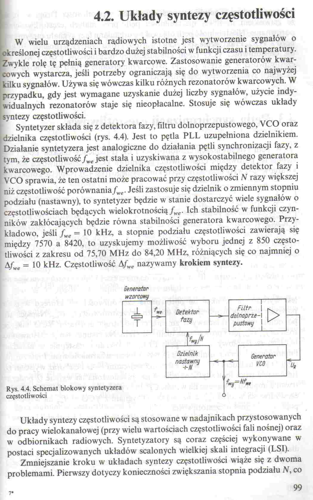

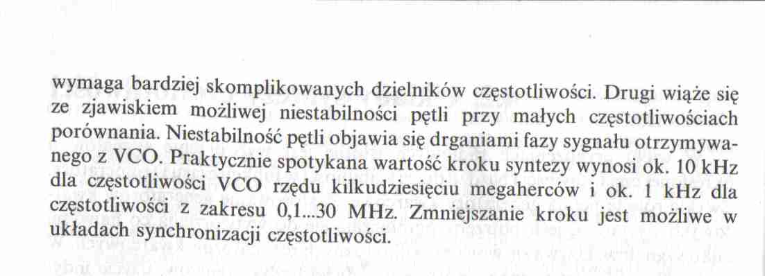

    woytekp
    Posty: 631
    Pomógł: 80
    Ocena: 69
    Może to pomoże
    Jako generator wzorcowy raz dajesz sygnał o częstotliwości 2Hz a raz 200Hz do tego programowalny dzielnik i największy moim zdaniem problem odpowiedni generator VCO. Sama pętla i programowalny dzielnik to gotowe kostki nie potrzeba nic wymyślać. Niestety nie pamiętam oznaczeń ale to układy z serii CDxxxx.
