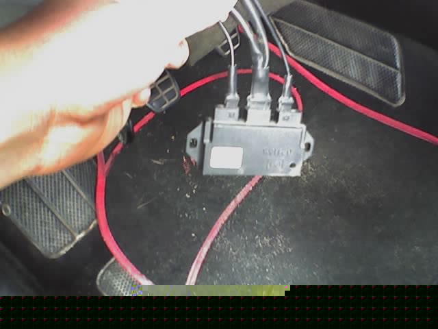

    Mam golfa 3 sprowadzonego z niemiec, z tego co zauwazylem to posiada on alarm MetaSystem(nie wiem jaki model) Przy kierownicy mam jakis czujnik z dioda, dwa czujniki ultrasoniczne, pilota oraz jakas część od drugiego pilota. Zamierzam to naprawić o ile sie oczywiscie da. Prosilbym o wskazówki od czego mam zacząć? Alarm nie reaguje na pilota, a dioda umieszczona na czujniku przy kierownicy po odpaleniu stacyjki chwile poswieci a potem gasnie. Rozkrecałem deske rozdzielczą przy kierownicy i znalazłem jak by "trójnik" do ktorego jest podłaczony ten czujnik z dioda i dwa czyjniki ultrasoniczne. Dalej nie wiem gdzie mam szukac? reszty tzn syreny i tego calego sterownika? Będę wdzięczny za wskazówki

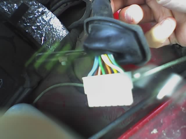

    znalazłem syrenke, jest przymocowana blisko akumulatora, dochodzi do niej "pęk" kabli, także prosił bym o podesłanie jakiejs rozpiski, bo nie wiem co dalej z tym zrobic:) Acha jeszcze pytanko: Z jakich elementów składa sie ten alarm? Oproócz wymienionych, jjeszcze czegos mam szukac?

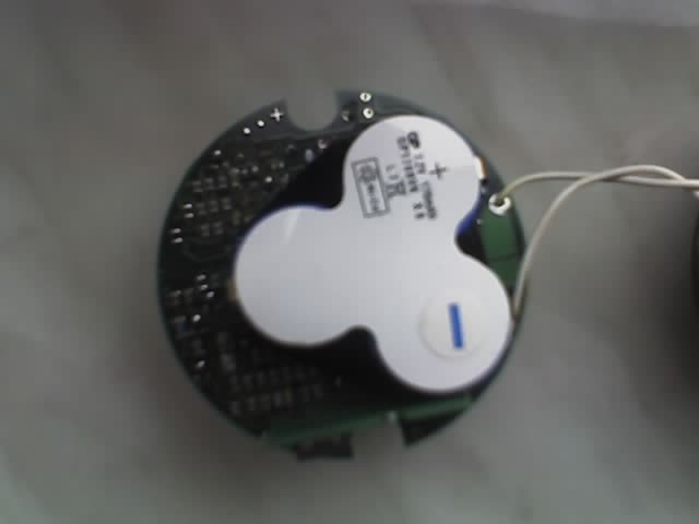

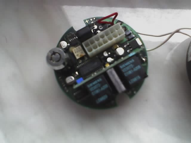

    Rozebrałem syrenke, i załaczam fotki
    Jak naprawić alarm MetaSystem w Golf III? Pilot nie działa, dioda gaśnie.

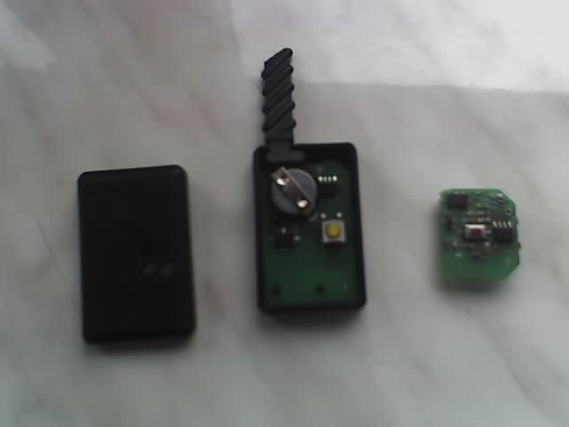

    Ma ktoś do takiego Alarmu schemat instalacji w golfie 3? Bo bez tego ani rusz;/ Jeden pilot na fotce jest bez obudowy (obudowe mam ale go rozkrecilem) Widać że cos w nim jest ułamane i pewnie jest uszkodzony. Zastanawiam sie po co są dwa różne piloty do tego alarmu?
    Z góry dziękuję za wszelkie wskazówki

    jeżęli umiesz założyć alarm - najproście jest dać sobie spokuj ze starym-- -ultradźwięki możesz wykorzystać -całą instalacje masz tylko ją wycofać do kabiny a pod maskę zwykłą syrenkę - oczywiście finansowo lepiej naprawiać ale ile czasu na to stracisz -Meta jest dobrą firmą -ale alarm kompaktowy to marne zbezpieczenie-nowy
    przyzwoity kosztuje ok 150zł ma dwa piloty jest naprawialny i ma gwarancje jeżęli napiszesz symbol to miałem dość dużo informacji o Mecie -Tobie chyba najbardziej potrzeba sposobu dokodowania pilota
