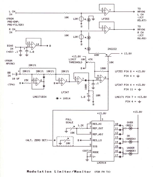

sygnal audio lewy i prawy kanal wchodzi na R CH IN i L CH IN ,wychodzi za wzmacniaczami operacyjnymi i dalej idzie na koder stereo
LDR - dwie sztuki lub lepiej podwojny ,jest to fotrezystor ktorego opornoscia steruja diody swiecace i tworza w ten sposob tlumik sygnalu wejsciowego lewego i prawego kanalu jednoczesnie
na wejscie BB IN_(detektor poziomu sygnalu MPX zrealizowany na czterech wzm.operacyjnych-powinny byc dosc szybkie) wchodzi kompletny sygnal MPX z wyjscia kodera stereo i od poziomu tego zlozonego sygnalu MPX zalezne jest jak bardzo dzielniki zlozone z fotorezystora i rezystora 10 k stlumia wejsciowy sygnal audio
LM3914 wystepuje tu jako wskaznik zadzialania limitera
