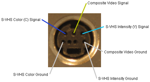

Posiadam kartę ATI Radon 9200 128 MB. Do karty dołączona była przejściówka z VID OUT -> Video. Po podłączeniu do telewizora mam obraz ale jest czarno-biały. Zmiana w ustawieniach karty i w telewizorze systemów PAL/NTSC nic nie dają (jak by nie ustawiał obraz jest czarno-biały). Sprawdziłem miernikiem przejściówkę i jest połączona zgodnie z załączonym obrazkiem ( Composite Video Singnal – środek gniazda, Composite Video Grodnu – obudowa).
