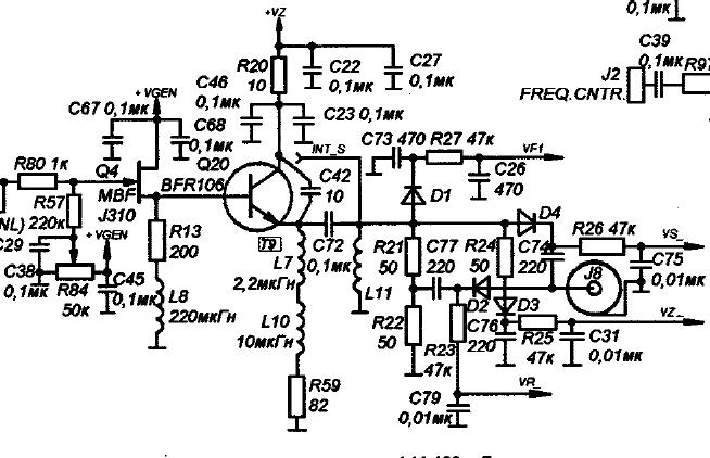

    Jak w temacie... info dla tych co to kiedyś zrobią:
    Objaw:
    -nie działa pomiar częstotliwości generatorów wewnętrznych przy wejściu powyżej 100 Mhz
    -pomiar napięcia zasilania przy starcie przyżądu pokazuje głupoty - u mnie pokazało 27.9 V ....
    Uszkodzenie:
    - leci wzmacniacz generatora, tranzystor Q4, rezystor R13 ( od B do masy ) grzeje się jak cholera, na bazie pełne zasilanie - przebicie złacza B-C
    naprawa:
    - wstawiłem BFRa 93 i jest OK, ale ten wzmacniacz pracuje na dość dużym prądzie i trochę sie ten BFRek grzeje... ale działa poprawnie.
    UWAŻAĆ z zasilaniem powyżej 18 V ...
    Posiłkowałem sie schematem od wersji 259B - oznaczenia elementów takie same...
    Pozdrawiam Marcin

    Mam ten sam temat teraz z taką awarią.
    Ten rezystor 200 OHm jest raczej w emiterze. I ciekawe co to za tranzystor faktycznie bo na schemacie od 259 jest jakiś FET J310.
    W MFJ-269 marker na tym tranzystorze Q4 to 6T.
    W tym MFJ co go mam poleciał jeszcze tranzystor końcowy BFR160 oraz usmażył się jego emiterowy 82 OHM.
    Napięcie 29V z zasilania pokazuje dlatego ze brak jest sygnału RF na wyjściu. To napięcie po detekcji służy w pewien sposób do wytworzenia napięcia referencyjnego dla przetwornika A/D.
    Bez napięcia RF na wyjściu napięcie referencyjne na A/D wynosi 0V - stad ten pomiar napięcia zasilania ok 29V.

    A ja już widzę co sam usmażyłem kilka lat temu ... nie leci Q4 tylko Q20 ... źle spojrzałem wtedy na schemat ...

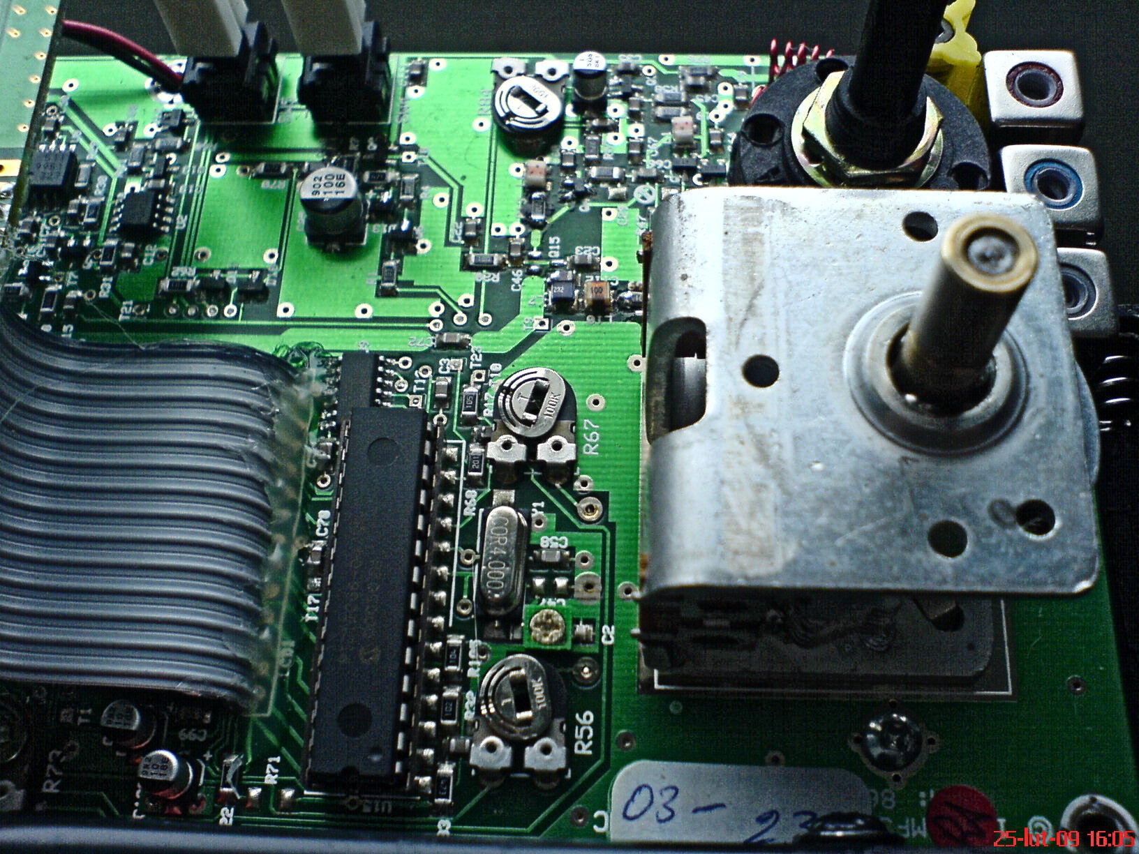

    Ten driver z markerem 6T to rzeczywiście J310:
    Uwalenie MFJ-269 przy pomocy za wysokiego napięcia zasilania
    Płyta z opisami (starsze wersje nie miały opisów) :

    Odnawiam temat bo dziś pojawił mi się ten sam problem , czyli na częstotliwościomierzu "000" swr na "31' napięcie na wyświetlaczu pokazuje 27.9V . Szukałem na PCB tranzystora Q20 ale go nie znalazłem. Gdzie on jest (na zdjęciu też go nie znalazłem)

    Q20 ma okrągłą obudowę z 4 nóżkami. Nie ma takich dużo na płycie. Łatwo znajdziesz.

    Ale do rzeczy, znalazłem tylko schemat do MFJ-259 i ten wycinek schematu mi pasuje. Jadąc po ścieżkach doszedłem że u mnie czyli MFJ-269 jest to tranzystor chyba Q15 i jest w takiej samej obudowie jak Q4.
