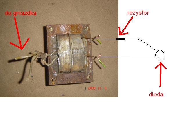

    Cześć, sluchjcie.. mam taką sprawę. Na dołączonej fotce jest transformator ze schemacikiem jak bym podłączył do niego diody... chcem do niego podłączyć z 20 takich diodek i może ze 2 neony. Transformator ten ma 80W i na wyjściu 12v. I chodzi mi o to czy dobrze jest zrobiony ten schemat i czy nie popale nic:D A druga sprawa to nie wiem gdzie jest plus i minu na wyjściu jak i na wejściu( nie wiem jak podłączyć wtyczkę do gniazdka nie wiem gdzie + i gdzie-)
    To na tyle, jeżeli możecie to pomóźcie proszę:D
    Pozdrawiam;)

    W miejsce rezystora daj diodę prostowniczą np. 1N4001 do 1N4007 itp. diodę podłącz tak żeby konieć z oznaczeniem paska był na wyjściu i to będzie + plus a minus to drugi koniec tego uzwojenia.
    Na Twoim schemacie zamiast tej jednej diody świecącej teraz daj 3 szt. połączone w szereg.

    Transformator nie posiada żadnego plusa ani minusa , wytwarza prąd zmienny , dopiero po zastosowaniu diody będziesz miał plus i minus.

    W gniazdku niema minusa ani plusa :D ,jest tylko faza i zero , bo to jest prąd
    zmienny. Gdybyś wsadził jednym końcem diodę do gniazdka
    ( UWAGA nie polecam niebezpieczne dla życia !!! ) to wtedy byś miał plus i
    minus .

    Kolego <Magik_Majster> po pierwsze to coś mi się wydaje, że pomyliły Ci się uzwojenia pierwotne z wtórnym. Ze zdjęcia wydaje się, że uzwojenie do którego chcesz podłączyć diody jest nawinięte cieńszym drutem a to by świadczyło, że jest to uzwojenie pierwotne. Najlepiej zmierz je omomierzem: to które ma wiele większą oporność to jest pierwotne.

    Fakt, nie mam do czynienia z prądem itd;) Ale chcem podłączyć kilka diodek.. także myślę że mi się uda. Tylko odpowiedźcie na pytanie czy dobrze bym zrobił, gdybym tak podłączył jak zrobiłem to na rysunku.

    Skąd wiesz ze ten transformator ma 80W i 12V ??
    Sprawdź uzwojenia tak jak napisał kolega mietex
    W szereg z rezystorem należałoby jeszcze włączyć diode prostowniczą (albo lepiej cały mostek) i dopiero podłączac diody.
    Wartość rezystora musisz wyliczyć z prawa ohma.
    R=U/I
    Gdzie
    U - spadek napięcia na rezystorze (rózniaca między napieciem świecenia diody, a napięciem z trafa)
    I - prąd płynący przez diode, nie polecam wartości większej niż 20mA
    Przykładowo dla diody niebieskiej:
    Dioda niebieska ma napięcie świecenia ok.3V, z trafa mamy 12V, prąd diody przyjmujemy na 20mA więc:
    R=(12-3)/0.02
    Mam nadzieje że zrozumiesz o co chodzi
