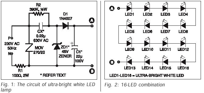

    Jak zasilić 200 białych diod LED 12V z sieci 230V bez transformatora? Schemat?
    Temat był już na Elektrodzie.

    Chcialem sie jeszcze zapytac co to jest MOV 270/20 ?

    pawem1
    Poziom 25  
    Posty: 646
    Pomógł: 67
    Ocena: 73
    Metal Oxide Varistor (MOV), Warystor szukaj na necie
    Warystor jest to element(jesli chodzi o jego dzialanie to jest podobny do rezystora)ktory zmienia rezystancje pod wplywem napiecia jakie wystepuje na jego wyprowadzeniach.Chroni on dany uklad przed wystapieniem przepiec tzn.np.(w/g ukladu wyzej) W chwili wystapienia w ukladzie wyzszego napiecia niz 230V lub jakiegos impulsu z rzedu kilku tys.volt powoduje on soba zwarcie i likwiduje przepiecie.Przy jakim napieciu zadziala skutecznie to zalezy od typu tego warystora!

    Niemoge znalezc nigdzie warystora 270/20... Moze byc Warystor "JVR-14N 270K 17V" ? (znalezione w sklepie internetowym )

    Ocena: 755
    Moze byc!Jak go nie dasz to tez sie nic nie stanie!
