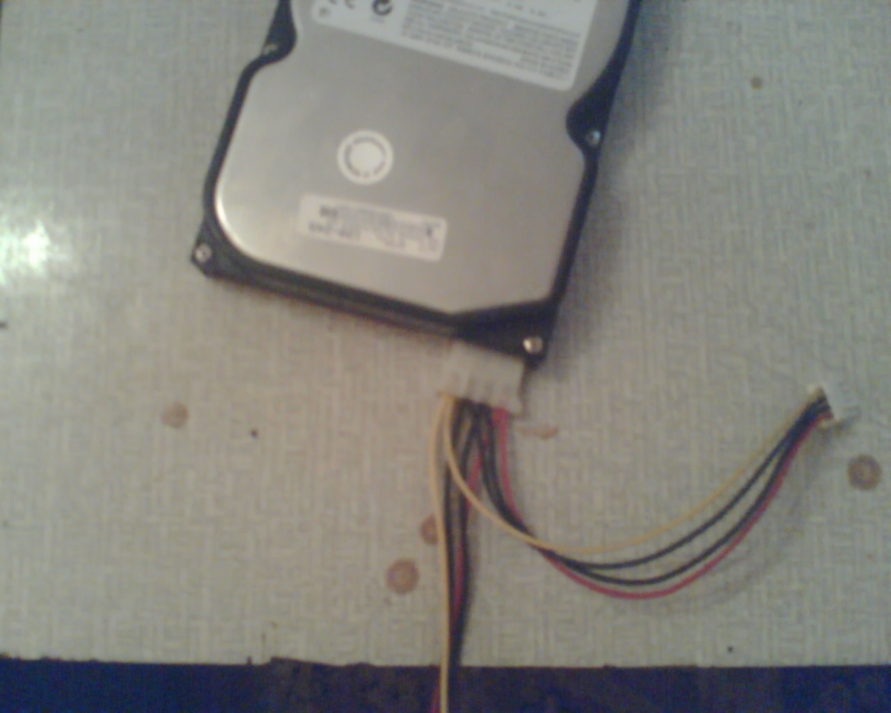

    Posiadam dysk Seagate model: ST340823A ma on pojemność 40GB
    I moj młodszy "kochany" braciszek chcial go sam podpiąć pod moja nie obecność i podpiol pod niego zasilanie odwrotnie tzn tam gdzie ma byc +5 podpiol +12 a tam gdzie mialo byc +12 podpiol +5 :/ czyli wlozyl na odwrót wtyczke zasilajaca :(
    I mam pytanie czy da sie dysk jakos uratowac ?? ma moze on jakies zabezpiecznie czy cos ?? bo aktualnei nawet go nie wygrywa i zawiesza kompa przy wykrywaniu dysków.
    prosze o pomoc i sugestje.

    Jak juz @BIGOLSEN (bądź ktoś inny) w jakimś podobnym temacie wytłumaczył dysk do śmietnika (jeżeli dobrze kojarzę uszkodzony preamp).
    jankolo napisał:
    zmp3 napisał:
    Czyli wlozyl na odwrót wtyczke zasilajaca
    Tego się nie da zrobić, więc pozwalam sobie nie wierzyć w teorię winy młodszego brata.
    A czy mam pokazać że się da (I w dodatku bez młotka [jako narzędzia])??
    Dysk Seagate ST340823A 40GB - odwrotnie podpięte zasilanie, czy da się uratować?
    Przykładowy dysk Samsung SV2042D i (pseudo)zasilacz Megabajt MGB-350ATXP4 zajeło mi to ~ 10-15 sekund

    Widze ze wiekszosc zajeła sie problemem czy da sie wlozyc czy nie .. da sie i to bez problemu .. ale to inan historia .. a co do tego to chyba dysk do wywalenia poniewaz po podpieciu dobrze zasilania jedne scalak po paru sekundach strasznie sie grzeje wiec chyba dysk do wyrzucenia .. jedynie na allegro moze znajde elektronika i bedzie dzialac
    dzieki za pomoc i jedno co mnie dziwi dlaczego nie ma jakiegoś zabezpiecznia w elektornice dysku przed czyms takim :/

    W teorii jedyne zabezpieczenie to nacięcia "górnych" rogów we wytczce do molex'a
    Innych zabezpieczeń niema bo w/g producentów za podłączenia urządzeń w kompie odpowiada odpowiednio przeszkolony personel serwisu.
    @Jankolo, @_robert_ B to się da czy nie da podłączyć odwrotnie molex'a??
    @Robert B Nie potrzeba dużo siły wystarczy że zaczniesz wkładać (zamiast pod kątem prostym) od góry pod kątem 60 st.

    Interesant, można również wkręt do drewna wkręcić młotkiem zamiast śrubokrętem. Można też "zastrugać dwie pozostale krawędzie molexa i wtedy wchodzi bez najmniejszego problemu - znam taki przypadek.
