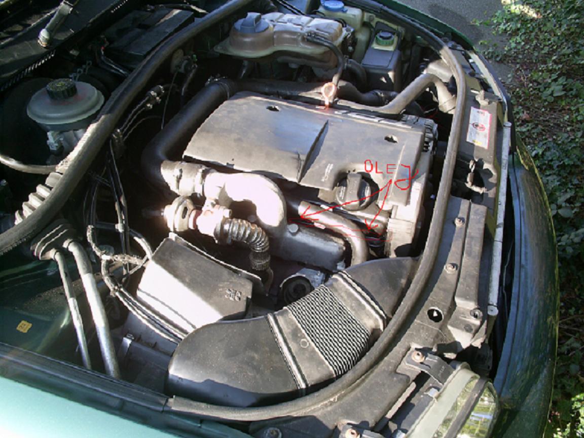

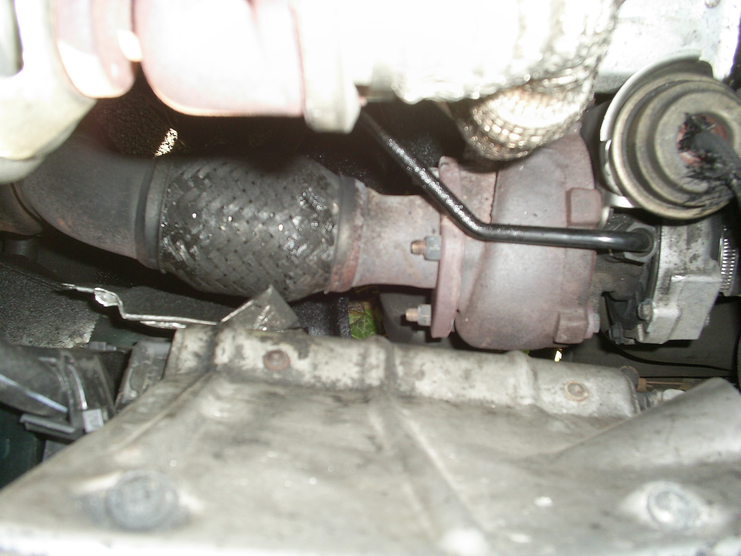

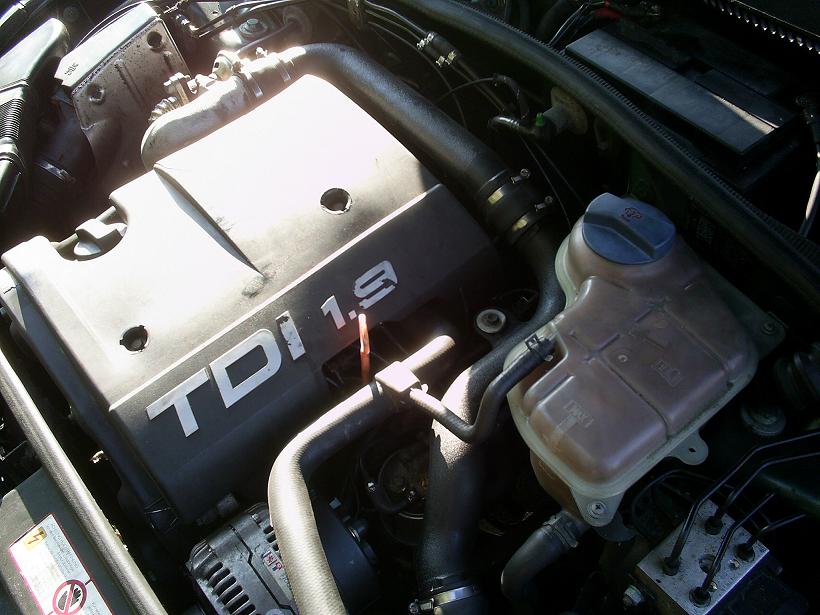

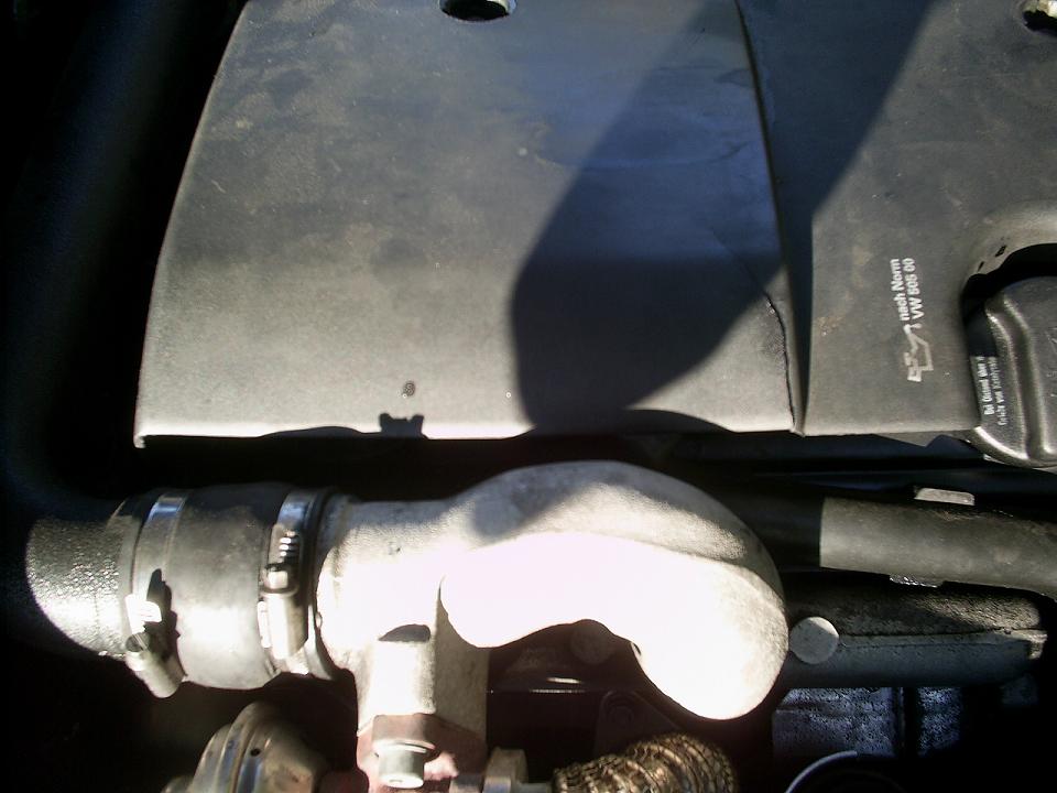

  • #7 3194174
    Radagast20
    Poziom 19  
    Posty: 426
    Pomógł: 2
    Ocena: 33
    jade zaraz na diagnostyke wczoraj wskoczylem na autostrade i sytuacja wyglada tak pierwsze rozpedzanie sie super sprezarka wsysa az milo ale po chwili ostrego rozpedzania sie auto traci moc tak jakby tryb awaryjny (sugeruje sie innymi opisami trybu awaryjnego) w dodatku na trasie spalanie wynosi 6.5 litra na setke to troche za wiele przyjzalem sie dzisiaj dokladniej silnikowi i martwi mnie to ze jest troche zaolejony i obudowa silnika jest peknieta w miejscu styku z jakims grubym wezem ktory jakby odchodzil ze sprezarki (zdj obudowa silnika) dodalem tez kilka zdjec wizualnego stanu silnika wiem ze po wygladzie wiele sie nie wywnioskuje ale moze ktos cos brzydkiego zauwazy o i prosze pokazcie mi przynajmniej na oko gdzie moge znalesc n75 i przeplywomierz jak to mniej wiecej wyglada prosze o tlumaczenie jak dziecku ;] pozdro i dzieki za pomoc

    widze, ze nie bardzo znasz sie na tym wiec z wymiana bedziesz mial duze problemy jesli chodzi o turbo.
    z podanego przez ciebie bledu wynika, ze cienienie doładowania odbiega od wymaganego
    trudno na odleglosc wyrokować ale przyczyna moze byc od banalnego problemu po padnieta turbine
    najpierw sprawdz dolot czy jest caly, z tych zdjec sprezarki, ktore podales wynika, ze jest mokre wiec moze puszczac olej przez nieszczelny dolot, na zdjeciach gdzie widac gore silnika olej leci z pod pokrywy zaworow co nie jest problemem a napewno nie ejst problemem peknieta plastikowa oslona na gorze
    podsumowywujac problem lezy gdzies w sprezarce od nieszcelnego dolotu, przez zapieczone kierownice, padniety n75 lub sama sprezarke

    Ocena: 9
    Przepływomierz zostaw w spokoju bo nie miałbyś przyspieszenia na autostradzie. Wspomniałeś, że silnik trochę zaolejony to wyjmij czujnik cisnienia doładowania i przemyj go benzynką. Jeżeli problem nie zniknie wymińgo na nowy.

    Ocena: 9
    Znajdż w kanale dolotowym między przepustnią a turbiną niewielkiki czujnik podobny do przepływomierza, wykręć dwie śrubki, przemyj bęzyną , żłóż i po sprawie. Jeżeli nie pomoże lub na krótko to wymień go na nowy.
