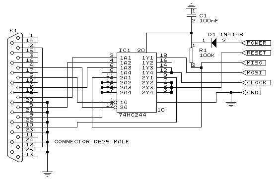

Do programowania ATTiny2313 podłącz go przez prosty programator SPI, najlepiej w układzie STK200/STK300, zamiast robić bezpośrednie połączenie z portem komputera [#3231338][#3233674] Do takiego programatora możesz użyć programu PonyProg, który jest polecany do początkujących [#3231338] Wczytujesz do niego skompilowany plik, zwykle `.hex`, a potem wybierasz „Write to device FLASH”, bo procesor nie przyjmuje listingu źródłowego [#3231338][#3229936] Jeśli chcesz gotowe rozwiązanie, w wątku podano też link do opisu i gotowy zestaw programatora do kupienia [#3197508] Warto użyć STK200/300, bo odseparowuje port LPT komputera od układu i zmniejsza ryzyko uszkodzenia portu [#3233674]

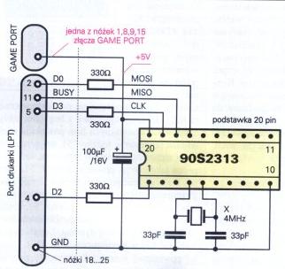

    Zrób sobie programator SPI.Poszukaj na necie, a jak nie znajdziesz to ja Ci wyśle na maila.Tylko napisz do mnie jesli nie znajdziesz.Obecnie nie jestem w domu.Odpisze jak wróce.Najwcześniej jutro wieczorem!Pozdro!

    .... ooo ja ... ale kombinacji - przecież już kolega kaczepa podał ci link na elektrodzie z dokładnym opisem co i jak...
    Jak podłączyć ATTINY2313 do komputera do programowania RC5?
    tu masz jeszcze raz schemat programatora STK200 - zrób go sobie sam a jak nie chcesz kombinować to kup gotowca - ok 15zł na allegro i po bólu. A jeśli jesteś początkujący to plecam do programowania tym programatorem - program PonyProg www.lancos.com (tam go zassasz)
    w nim masz opcję "wczytaj plik" domyślnie własnie HEX, po wczytaniu klikasz klawisz "write to device FLASH" i już - proste? ;)
    czy czegoś jeszcze nie wiesz? ;)

    Działa i działać będzie dopuki nie uwalisz portu LPT. Nawet najlepszym przytrafiają się pomyłki w podłączeniach. Zatem nie oszczędzaj kilku złotych i zrób sobie (kup) programator STK200/300, który odseparuje nieco LPT na twojej płycie głównej od programowanego ukladu.

    kolega M. S. ma 100% rację - też polecam ci zrobić sobie lub kupić programator tylu chociażby STK200 ...
    ... ja sam programowałem już trochę i róznych procków i niestety zdażyło mi się RAZ podłączyć odwrotnie ;) ... poleciał procek ( ale to kilka zł ) a z portem LPT na szczęście wszystko w porządku i programator STK200 też wytrzymał. A gdyby poleciał LPT - a teraz wykle jest zawsze taki 1 port i to na płycie głównej, to trzeba by się było bawić w szukanie i dokupowanie karty rozszerzeń z LPTkami - i zapewne wyszło by to drożej niż właśnie zrobienie czy kupienie STK200 - więc przemyśl to ;)
    Poza tym masz większą wygodę - JEDEN kabel od LPT a nie jeszcze coś się plącze do GamePortu.

    ... kolego hunterhouse chyba nie za bardzo widziałeś kiedykolwiek schemat płyty głównej jakiejkolwiek ;) wejścia i wyjścia danych są wg ciebie wyprowadzone na zewnątrz przez jakieś rezystorki? ... hmm a jakie? Napewno nie mylisz się, że widzisz obok portu LPT na płycie jakieś rezystorki - ale jest ich mnóstwo na płycie i nie zawsze oznacza to, że jeśli są obok LPT to są do LPT ;) (mogą to być też rezystorki podciągające do plusa ale nie ograniczające jakiś prąd) ... Wyjście danych z LPT to przeważnie wyjście ze scalaka. Dawniej były to na wyjściu jakieś buforki typu 74xx (i one miały możliwość obciążenia nawet większym prądem) ... teraz naczęściej wyjścia i wejścia portu są w jednej większej specjalizowanej kostce - która ma o wiele mniejsze prądy wyjściowe niż TTLe. I dlatego tak "wszyscy" jak zauważyłeś "tylko piszą że idzie(można) spalić LPT"... tak wielu jest takich którzy palą - i to wcale nie amatorów, czasem i doświadczony elektronik się pomyli - to rzecz ludzka... ale po to właśnie robi się proste układy zabezpieczające. Więc jeśli piszesz kolego, że podłączyłeś coś na odwrót - to co masz na myśli??? spróbuj to sobie skonkretyzować i podłącz np jedno czy kilka wyjść LPT na których jest akurat stan wysoki - do MASY i poczekaj chwileczkę ;) .... zapewniam cię, że poczujesz po niedługim czasie lekki swąd i uwierzysz, że "idzie spalić" ;)... być może gdy akurat podłączałeś jak mówisz odwrotnie przypadkowo nie trafiło wyjście na wyjście z odwrotnym stanem czy zasilanie na wyjście w stanie niskim lub odwrotnie. To jest tylko elektronika - a nie ruletka "idzie czy nie idzie" ;)

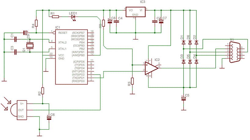

    oczywiście, że można - ja prawie do każdego AVRka daję 33pF albo coś co mam pod ręką 22pF lub 27pF - to obojętne. Jeszcze się nie spotkałem, żeby nie działało przy takich pojemnościach. To nie jest aż taka krytyczna wartość.
    hmmm a co do schematu to może zainteresuje cię o wiele prostsze rozwiązanie??? jak to:
    http://grzesiek21.republika.pl/porty_pc_zastosowania.htm
    ja właśnie parę dni temu sam napisałem sobie programik w Delphi do obsługi tego czujnika i odbieram kody pilotów w RC5 , SIRC(Sony) i SPACE(JVC) ;) (chociaż procedury jeszcze nie są zoptymalizowane pod kątem czasów i nieraz wpada błędny kodzik - ale narazie nie mam potrzeby zastosowania tego więc nie walczyłem z tym dalej)
    poza tym (jeśli już używamy uC do tego) to lepiej chyba użyć zwykłego MAXa232 aby dopasować sygnały do RSa zamiast tego wzmacniacza bo przy okazji w łatwy sposób możesz komunikować się w 2 strony z prockiem jak już to robisz a wtedy możesz pokusić się o coś więcej w programie ;)
    jednak zrobienie odbiornika na zewnątrz PC na procku to fajny pomysł bo lepiej mozna się własnie dopasować jesli chodzi o czasy do różnych standardów przesyłania. Właśnie coś takiego też zrobiłem i działa bezbolesnie - dodaję tylko jeszcze powoli obsługę innych standardów niż te które wymieniłem powyżej. A robię to na 8nóżkowym ATTiny15 :) żeby mniej mniejsca stracić. Kontakt u mnie jest własnie z PC przez RS w 2 strony i przez MAX232
    no chyba, że ci tylko zależy żeby szybko zrobić ten gotowy układzik i wgrać program już gotowy w HEXie bo sam jeszcze nie programujesz - to rozumiem ;)

    rozumiem, że złożyłeś ten schemat który na początku podałeś w linku tak? z tym wzmacniaczem operacyjnym dopasowującym sygnał do RS232??? jeśli tak - to weź pod uwagę jedną rzecz - wprawdzie procesorki AT90S2313 i ATTiny2313 mają identyczne wyprowadzenia i są prawie kompatybilne jeśli chodzi o software - to jednak nie do końca. Niektóre rzeczy się różnią - i może tak się zdarzyć, że program pracujący na AT90S2313 nie będzie pracował na ATTiny2313 i odwrotnie. Skoro robisz gotowca i sam nie piszesz do niego programu to musisz zastosować dokładnie te same elementy - szczególnie w tym przypadku uC AT90S2313.
    pozdrawiam
    ooo przepraszam, zajrzałem jeszcze raz na tą twoją stronkę ze schematem i zobaczyłem że jest tam kod źródłowy napisany w Bascom'ie. Więc może uda ci się to zapuścić na ATTiny ale musisz ten kod wrzucić do Bascom'a i skompilować go ponownie dla procesora ATTiny2313. Wtedy jest szansa że to ruszy. A ty chyba wziąłeś HEXa i zaprogramowałeś nim ATTiny? czy się mylę?

    wiesz co?.... może być tak (to największy ból), że ten program który masz z tej stronki posiada jednak jakieś błędy, które powodują, że to nie działa. Zakładając, że po 1000ckroć sprawdziłeś hardware i jest ok - to teraz czeka cię żmudna robota - musisz sobie przeanalizować krok po kroku co robi ten program - ew go modyfikować pod drodze tak aby sprawdzać sobie do którego miejsca działa poprawnie.

    port D (czyli jak ty nazywasz piny PD) pełni podobną rolę jak port B. A to czy poszczególne piny portu są wyjściem czy wejściem zależy tylko od ich zaprogramowania odpowiedniego - to taka ogólna uwaga. Natomiast rzeczywiście jest jakiś mega babol ;) co potwierdza tylko moją teorię pisaną w postach wyżej , że tak jest z tymi wspaniałymi rozwiązaniami z netu czaem ;) ...
    ... OK układ IC2 wbrew temu co myślisz jest podłączony dobrze ponieważ jego wejście podłączone jest do portu PD2(TxD) czyli wyjścia USART (RS232 w tym przypadku).
    Odbiornik TFMS też jest dobrze przylutowany.
    Natomiast zastanawiasz się dlaczego dioda nie mryga ;) ? przecież jej mryganie nie odbywa się jakoś automatycznie poza programem. Trzeba to zjawisko zaprogramować i przeanalizować tę część programu która ew za to odpowiada. I tu własnie wydaje się, że leży pierwszy problem poważny z tym projektem. Bo rzeczywiście jak sam zauważyłeś występują tam polecenia takie jak "Set Portb.7" ale też "If Pinb.7 = 0" ..... wynikałoby z tego, że ta własnie dioda LED powinna być podłączona do pinu19 uC czyli PB7 (zresztą zobacz sam w listingu całego programu jakie niedbalstwo - raz ktoś tam używa Pinb.0 a innym razem Pinb.7 ... albo można wszędzie w programie zmienić polecenia "Set Portb.7" na "Set Portb.0" oraz "Pinb.7" na "Pinb.0" - wtedy zobaczysz czy to jest tylko ten problem z całym układem. Bo przecież wynika z twojego opisu, że jeszcze powinien układ wysyłać odebrany kod RC5 na łącze RS232 (a działa ci terminal? tzn odbierasz coś na terminalu w PCcie???)
    ... więcej się nie wypowiem na temat bascoma bo nie robię praktycznie nic w tym języku. Z opisów tylko tu ludzi na elektrodzie to wielu się uskarża, że bascomowe GetRC5 jest bardzo zawodne.

    proponuję ci w celu sprawdzenia komunikacji z PC narazie zamiast testować griderem (bo może też tu można popełnić jakies błędy przy instalacji - nie znam tego softu) to podłącz się do tego swojego urządzenia zwykłym terminalem z Windy albo jakimś innym dowolnym prostym programem terminalowym zassanym z netu. Ustaw parametry terminala na 9600 itp i poprostu zobacz czy odbierane są jakieś znaki. Ten układ i program powinien tak działać, że jak wciskasz klawisz pilota i zostanie prawidłowo zdekodowany sygnał to jest on następnie automatycznie wysyłany na RS232 czyli wpadnie to do terminala... a jak w terminalu nic się nie pojawi to będziesz musiał próbować rozwiązać i ten dodatkowy problem. Jeśli natomiast będą się pokazywały dane w terminalu to z kolei będziesz wiedział, że musisz sobie z griderem jakoś poradzić czy go dobrze skonfigurować...
