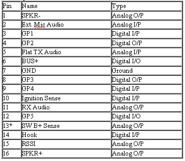

    Prosze o pomoc....Dolaczylem zdjecie zlacza z tylu Motoroli GM660.
    Domyslam sie ze wszystkie GMXXX nowsze maja takie same wyprowadzenia.
    Szukam rospiski tego zlacza i jakie jest przeznaczenie co mozna tam dolaczyc oryginalnie.
    Jakies propozycje do wykozystania amatorskiego.

    O to chodzilo ?

    Tak wlasnie to...ale do Motorola GM660.Moje zlacze ma 20pin.
    Do jakiego typu jest ta rozpiska?
    ''RX Audio''-czy tu można podlaczyc WinTone.(czy ten sygnał audio jest niezalezny od ustawienia galki glosnosci?)
    Co to?
    ''GP1''
    ''GP2''
    ''GP3''
    ''GP3''
    ''GP4''
    ''GP5''
    ''SW B+Sense''
    ''RSSI''
    ''Hook''
    ''Ingnition Sense''
    Dzieki yes2miki za to,cos sie wyjasnilo.

    To masz - opis wszystkich wyprowadzen + ta tabelka. Do GM600... Ale nie sadze, zeby znacznie roznily sie.
    Co do audio - niestety nie pamietam. Na 99% mozesz tam smialo podlaczac. Jest stale.
