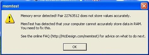

    Witam, mam taki problem: włanczam kompa, wyskakuje okno jak po nieprawidłowym zamknięciu (uruchom w trybie normalnym, ostatnia dobra znana konfiguracja, tryb awaryjny,...) po wybraniu nornalnego lub ....konfiguracji pojawia sie logo XP i po chwili resetuje się kompuer. przy trybie awaryjnym ładują się pliki i też sie resetuje.
    Wymieniłem zasilacz postawilem nowego windowsa oraz wymienilem dysk i dalej to samo już nie wiem co robic jeżeli macie jakiś pomysł to proszę o pomoc !
    PS: Po kilkunastu próbach system się uruchamia i dziala poprawnie ,myśle że jak dostanie większej temperatury to dopiero zaczyna działac (jak jest ciepły normalnie sie włącza gdy go "uruchamiam ponownie") . Pozdrawiam

    PolaK44
    Posty: 33
    Chcialem przetestowac ram programem Memtest to komputer sie zrestartowal!
    Elektrolity na płycie są nie spuchniete i wygladaja ze są dobre...

  • #10 3217595
    PolaK44
    Posty: 33
    Robiąc test remu Memtestem restartuje sie komputer albo pokazuje sie taki komunikat i zawiesza sie komputer :
    Pojawia sie logo XP i po chwili resetuje się kompuer ?

    Posty: 33
    Robiąc test Memtestem odpalajac go z dyskietki doszło do 92% i wyskoczyly na dole jakies liczby i wszytsko sie zacielo.
    Jutro wkleje zdjecie z tym co tam pisalo :)

  • #25 3220912
    PolaK44
    Posty: 33
    Gdy chce postawic nowego windowsa juz podczas kopiowania plikow instalacyjnych pojawia sie komunikat na niebieskim tle :
    wystapil blad aby zapobiedz uszkodzeniu komputera system musi być natychmiast zamknięty
    i caly czas ten bląd sie pojawia!
    PS: Mam 2 dyski czy podlaczajac 2 dyski do komputera moge zainstalowac windowsa na tym 2 co wyskakuja tez blędy ??
    gdy podłączam 2 dyski jesen główny z działajacym windowsem ustawiam na Master a 2 na którym nie dziala windows ustawiam na Slave komputer sie wlacza i po wczytywaniu systemu restartuje i tak caly czas!
    Prosze ludzie pomy ja juz nie daje rady :cry::cry::cry:
