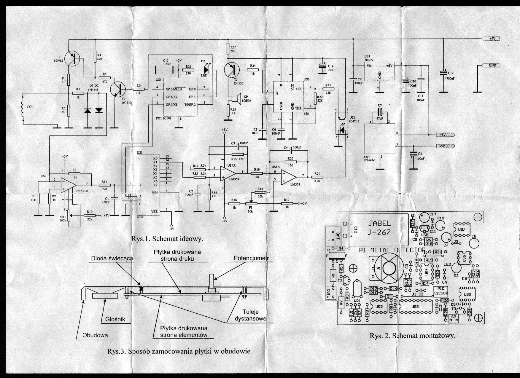

    Witam !
    Jeżeli nie zależy Ci na rozróżnianiu koloru, to polecam kit jabela "JABEL J-267". To jest PI, zrobiłem go i jestem pod wrażeniem.Wiadro metalowe wykrywa przy max czułości z ponad metra! Na samochód reaguje z ok. 2-2,5 metra.

    Schemat wykrywacza jest dostępny na stronie jabela. Ja go nie podam, bo nie wiem czy można - sam sobie go ściągnij...
    Ale i tak Ci to nic nie da - jest na mikroprocesorze (zabezpieczonym) w technice SMD - w kicie od razu nalutowany na płytkę. Sam schemat wiele nie da. Chyba, że wymyślisz inny generator impulsów. Na pewno można. Wpisz na "google" "J-267" i wśród różnych tematów jest na początku schemat.
