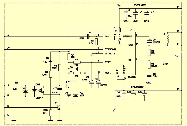

    Witam wszystkich dziś mam następujący problem. Kupiłem końcówke mocy na tda7294 (schemat załanczam niżej) i niewiem jak go podłączyć ponieważ końcówki 01 i A to wejście wzmacniacza czyli sygnał tak?? a 02 i C to wyjście na głośnik tak?? ze schematu wynika że prąd podłączamy do P, M no i do masy tak?? ale co dalej bo piszą że punkty E i F należy podłączyć bezpośrednio do jednego z uzwojeń transformatora sieciowego. czyli mam poprostu dotych końcówek podłączyć prąd niewyprostowani?? jeśli tak to dobrze ale pojawia się następny problem bo mam trafko kture daje po wyprostowaniu i przefiltrowaniu 44v czy jeżeli podłącze wzmacniacz to się nic nie stanie?? czy napięcie spadnie o te 4v podczas pracy?? a jeśli nie to jak obniżyć to napięcie ale nie naruszając budowy transformatora??
    A z tymi nogami E i F to mi się wydaje że ich wcale niemusze podłączać czy tak?? bo w opisie wzmaqa jest napisane że w podstawowej wersji nie stosuje się rezystora R7, OPT, zamiast C10 dajemy zwore czyli jak nie dajemy tego OPT to ten prąd itak nigdzie niedojdzie tak?? czyli podłączyć go czy nie??

    Zasilanie podłączasz do V+ i V- i oczywiście masy...
    w ogóle to jakiś nie zrozumiały ten schemat jest dla mnie i ja bym sie za niego nie brał! poszukaj czegoś innego może, na EL jest 'pare' tematów i schematów na TDA7294!

    a co do napięcia to możesz wpiąć po jednej diodzie szeregowo za mostkiem na V+ i V- (oczywiście z zachowaniem polarności)
    i wtedy napięcie na pewno spadnie!
    Jeśli nadal będzie za wysowie to dołóż jeszcze ze 2 sztuki (po jednej na gałąź)
    Podłączenie końcówki mocy TDA7294 – schemat, zasilanie 44V, punkty E i F
    i dalej do kondensatorów oczywiście, ale mi sie nie chciało rysować :)

    Witam ponownie teraz już ze złożonym wzmacniaczem i mam następny problem a mianowicie grał idealnie ale kiedy go wyłączyłem i chciałem podłączyć ponownie pojawił się problem bo włącza się na dosłownie sekundę i wyłancza sie sam ale jak już zaskoczy to gra oco tu może chodzić??
    może on ma jakieś zabezpieczenia kture by mi go cochwilke wyłanczały?? ale niewiem bo jest ustawiony cicho ale chodzi pod napięciem 2x44v ale gra na 8omowej kolumnie i cicho dosyć
    no ale niewiem co jest bo jak już zaskoczy to gra dopuki się go nie wyłączy samemu. może coś jest popsute?? pomocy bo to już mnie troche denerwuje
    A teraz już kąpletna cisza oco chodzi?? chyba tda nie poszło?? prośba o pomoc
    przy odłączeniu prądu słychać tylko lekkie puknięcie w głośnikach
    a no i dodam jeszcze tylko że napięcie filtruje dwoma kondesatorami narazie tylko 47uF bo więcej nie miałem ale to zmienie jutro czy to ma jakieś znaczenie?? a może zawysokie napięcie około 42v. No już niewiem co z tym zrobic bo bym wymienił wszystko w tej końcówce ale niemam funduszy chwilowo nawet zabrakło mi na kondy do filtracji.

    Napięcie filtrujesz kondensatortami 47uF :?:
    Jeśli tak to niezaciekawie!
    A co do napięcia to dla TDA7294 nie powinno przekraczać +/-40V, więc może już sie spalił, a to że przerywał to mogło być zabezpieczenie termicze :!:
    PS. Naprawde filtrujesz to 47uF x2 :?:
    1. zmniejsz napięcie i zobacz jak będzie.
    2. Jeśli pkt pierwszy nie pomoże to masz padnięte TDA i musisz kupić nowe :(
    3. Tak dla pewności sprawdź czy nie ma gdzieś jakiegoś zwarcia, cokolwiek podejrzanego :)
    4. Po przebudowie napisz czy działa :)
