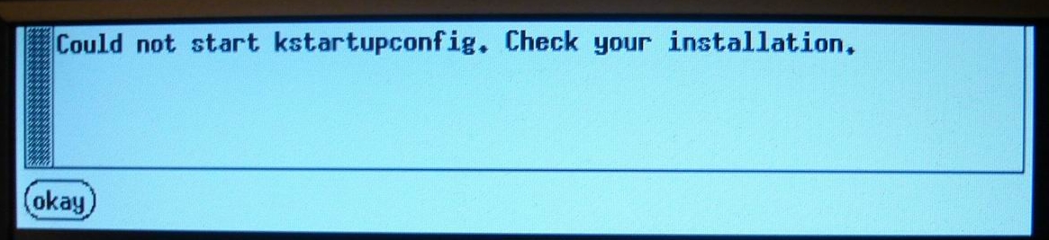

    Zainstalowałem SLACKWARE 11 i założyłem konto zwykłego usera "witek" przy pomocy polecenia adduser.
    Jak chce odpalić X-y to wywala mi takie okienko jak w załączniku nr_1.
    Problem z odpaleniem X-ów przy nowym userze (slackware)

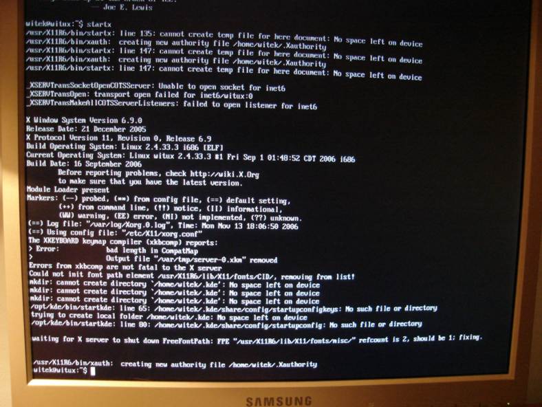

    Jesli wcisnę OKey to znowu mam taki komunikaty na konsoli jak w załączniku nr_2.
    Po założeniu konta uzytkownika w katalogu /home/witek niema nic, a powinno. W katalogu /root są pliki tkj. .kde i inne.
    Jeśli skopjuje te pliki z katalogu /root do katalogu /home/witek nieststy nie pomaga.

    Wg tego screena co wrzuciłeś to problem jest w paru miejscach:
    Pierwsza sprawa (i to najczęściej bywa problemem):
    brak miejsca na dysku lub przydzieliłeś zbyt mało miejsca użytkownikowi witek (poleceniem quota)
    drugi błąd (może i niekoniecznie istotny) to w pliku xorg.conf
    i sprawdź też prawa dostępu jak kopiowałeś te pliki z root'a.
    Ja miałem jeszcze czasem problem z dostępem do /dev/null

    Pomogło zainstalowanie systemu na nowo.
