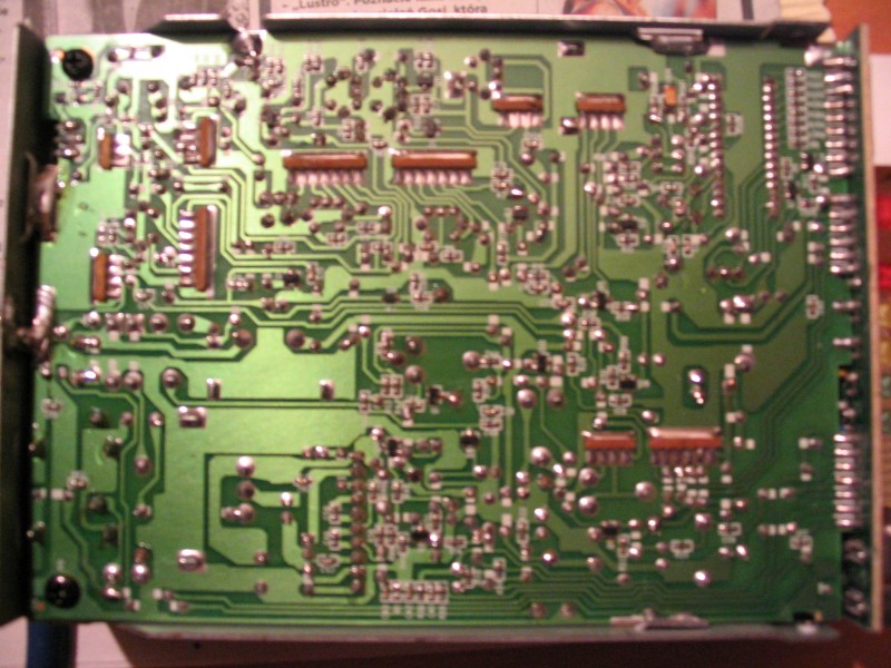

    Witam mam na warsztacie takiego midlanda i juz nie mam koncepcji.radio zachowuje sie tak ze na squeczu minimum jest minimalne szemrzenie o wiele za ciche(jest to nawet nie szum tylko taki przygłos)po załączeniu sq szum jest cichszy.rf przekręcony na maksa.z mikrofonem wszystko ok.Dzieje sie tak oczywiście przy zapiętej antenie stacjonarnej.Czy mógłby ktoś mi pomóc?

    sprawdz czy głośnik dostaje mase.nie wiem jaka tam końcówka mcz chodzi,ale sprawdz jej aplikacje i podłącz jakiś głośnik przez kondensator do wyjścia końcówki i masy.dodam jeszcze że bezpośrednio na wyjściu końcówki powinna być połowa napięcia zasilania.te ciche szumienie może lecieć z transformatora modulacyjnego.jeśli tak to masz przerwe między głośnikem i trafem.sprawdził bym jeszcze przełącznik PA.pozdrawiam.

    Jesli chodzi o 1001z to jest totalny niewypal alana proponuje sprawdzic luty bo i z tym sie spotkalem, a mialem przypadek ze grucha byla uszkodzona, powodzonka pozdrawiam Morys

    Grucha dobra,końcówka m.cz ok,przełącznik pa jest dobry.Dzięki koledzy ale dalej nie wiem jak się za to zabrać.Prosze o pomoc jeśli tylko ktoś czyta moje wypociny

    Przyczyn moze byc duzo (od lutow ,poprzez przerwe gdzies w obwodzie ,uszkodzenie jakiegos elementu itd)Napisz cos wiecej.Jak zachowuje sie wskaznik s-meter.Czy robiles ajkies pomiary itd.Pozdrawiam Arek

    w tym modelu często usterką jest brak kontaktu przy moduliku wzm. wejściowego - sprawdz tam luty?.

    Nie wiem czy sobie poradziłeś, ale trafiłem na ten post ponieważ mam też szukam rozwiązań dla Midlanda 1001z.Przelutuj moduł wejściowy. Niestety musisz go wylutować. Największy problem jak kondensatory pod lutownicą zaczną Ci się rozpadać, tak jak w moim przypadku. Na schemacie, który jest dostępny w bazie nic nie wyczytasz. Ja musiałem dobierać eksperymentalnie. Niestety radio po krótkim czasie wróciło na inną usterkę, której do tej pory nie ugryzłem. SQ otwiera się tylko przy silnych stacjach. Podejrzewam brak ARW, ale tu też przydałby sie czytelny schemat. Podzielam opinię kolegów, że to totalny bubel.

    Miałem dwa radia 1001z na tapecie i nie miały odbioru ale tak jak kolega generator napisał problem był w zimnych lutach układu wejściowego odbiornika. Natomiast jeżeli brak reakcji na szumy to tylko tor mcz no oczywiście potencjometr siły głosu.

    Dotknij antenądo filtra 10,7 i wtedy będziesz wiedział czy uszkodzenie jest przed czy po filtrze. Ja dotychczas spotkałem się w tym tym typie CB tylko z zimnymi lutami w torze wcz odbiornika. Po przelutowniu pracowły poprawnie.

    Poprosze o wskazanie miejsc które należałoby przelutować:
