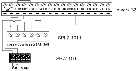

    Jeśli chcesz łopatologicznie - programujesz któreś wyjście wysokoprądowe (OUT1,2) jako zasilające, podłączasz je do wejść zasilających sygnalizatora, OUT3 podłączasz do STA, OUT4 do STO, pomiędzy 12V i STO oraz 12V i STA podłączasz rezystory 2,2 kohm, zworki PLO i PLA pozostawiasz zwarte, wyjścia w centrali programujesz jako "alarm włąmaniowy" z ustalonym czasem działania lub "zatrzask" - do wyłączenia kodem
    Niestety nie działa tak jak napisałeś sharp. Problem w tym, że nie potrafię uruchomić sygnalizacji optycznej w sygnalizatorze zewn.
    Kolejny problem to to, że Integra 32 ma tylko 2 wyj. Wysokoprądowe a ja potrzebuję podłączyć osobno sygnalizację optyczną i sygnalizację dźwiękową oraz równolegle do sygnalizacji dźwiękowej sygnalizatora zewnętrznego sygnalizator wewętrzny. Brakuje mi więc 1 wyjscia na zasilanie.
    Na razie na poniższym obrazku przedstawiam moje połączenie. W taki sposób działa sygn. dźwiękowa obydwu sygnalizatorów, ale nie działa sygnalizacja optyczna.
    Wyj. 1 i 2 są oprogramowane jako alarmowe i zatrzask. oraz polaryzacja +12 - aktywny
    Zworki PLO i PLA w sygnalizatorze zewn. są ściągnięte.
    Jak podłączyć sygnalizator SPLZ 1011 do wyjść niskoprądowych Integry 32?
    Już wiele konfiguracji próbowałem ale nie potrafię uruchomić tej sygnalizacji optycznej. Czy ktoś ma jakiś pomysł?? Proszę o bardzo łopatologiczne wyjaśnienia (łącznie z zasilaniem sygn. zewn.) bo już nie wiem jak to skonfigurować żeby wszystko działało.
    Dzięki za wszelaką pomoc.

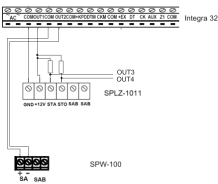

    Tak więc jeśli dobrze zrozumiałem schemat podłączeń powinien wyglądać tak:
    Tylko, że do wyjść niskoprądowych nie wolno podłączać urządzeń o poborze prądu większym niż 50mA!!! A sam sygnalizator pobiera 270mA na STA i 270 mA na STO!!!
    Jesteś pewien że tak to powinno działać??
    A co do ustawień centralki to jak mają być ustawione zworki do takiej konfiguracji i jak ma być ustawiona polaryzacja wyjść??
