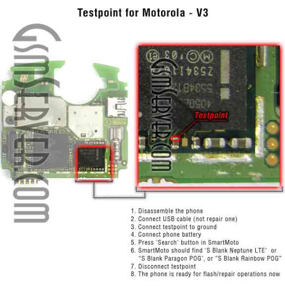

    Wyskakuje przy simlocku:
    Connecting to phone ...
    Switching to P2K mode ...
    Connected to: 'Motorola Test Interface'
    Switching to flash mode ...
    Connected to: 'Motorola Flash'
    Connected OK
    Bootloader version: 0A30
    ERROR: Please make TESTPOINT on phone for this model!
    Da sie zmniejszyc bootloadera,czy jakos to zrobic inaczej

    trzeba zrobic testpointa gdzies na elektrodzie jest schemat ponoc z tego co czytalem przy pomocy p2p da sie zrobic z tego simloka jaki i z v3 , v3x ale mi coś nie chcialo to isc jak zrobisz daj znac sam jestem ciekaw

    Witam ja darłem z dwóch motek V3 i V3i locka przez kabel USB i wszystko jest ok! Postaram opisać ten proces :)
    1. Rozbieramy fona i pozbywamy się blachy gdzie jest TP (radze wyciąć kawałeczek bo potem łatwiej zewrzeć TP np igłą punkt do ekranu)
    2. następnie wyciągam płyte główną z fona i podłączam do niej kabel (przygotowywuje baterie aby ja w odpowiednim momencie docisnąć do złącza bateri w płycie) zwiram TP i dociskam baterie
    3. Jeśli wszystko jest OK to programik typu RSD Lite wykryje nam fona jakoS Blank Neptune. Jeżeli tak nie jest wyjmujemy baterię i powtarzamy pkt 2 aż do skutku!
    4. włączamy program P2K_Easy_Tool (radze wyłączyć antywira bo bedzie problem ale spoko programik nie ma wirusa :))
    5. Wybieramy zakładkę "Locks",potem wybieramy model telefonu, i zaznaczamy "Unlock SP" a następnie "Do Selected Jobs", dodatkowo przy unlocku motoroli V3x, E770, C975 z bootem 6.3.6 oraz softem innym niż R245_U_82.21.91I zaznaczamy "Use TESTPOINT on 3G phones" i także "Do Selected Jobs".
    6. Czekamy na zakończenie pracy programu i cieszymy sie telefonem bez simlocka :)
    W załączniku zdjęcie TP i P2K_Easy_Tool_v37

    Wszystko jasne,tylko jak testpointa zwierac.Dotknac igla do zaznaczonego miejsca i docisnac baterie?

    musisz złączyć zaznaczone miejsce z masa (np. ja dotykam szpicem igły punktu i bokiem igły przykładam do ekranu bo wycinam tylko tam gdzie tp jest :)) a potem bateria i jak go już znajdzie jako S Blank Neptune to możesz odłączyć TP a dalej już wiesz co i jak :)

    Ok.Czyli drucikiem do zaznaczonego miejsca i do drugiego,czyli masy.Bo ekran,to mi sie kojarzy z wyswietlaczem,ale rozumiem,ze do masy,czyli np reszty blaszki co zostala.Wgrywalem softa i simlocka sciagalem,ale bez TP,wiec reszta pojdzie,tylko jeszcze poszukam tego RSD Lite

    Tak na marginesie ja w RDS nie sprawdzam tylko jak przykładam baterie to słyszę taki charakterystyczny dźwięk systemowy jaki jest np przy podłączeniu drukarki (no każdego nowego urządzenia :D Po tym wiem ze fon został znaleziony :P Możesz tak spróbować :) Będzie szybciej :P
