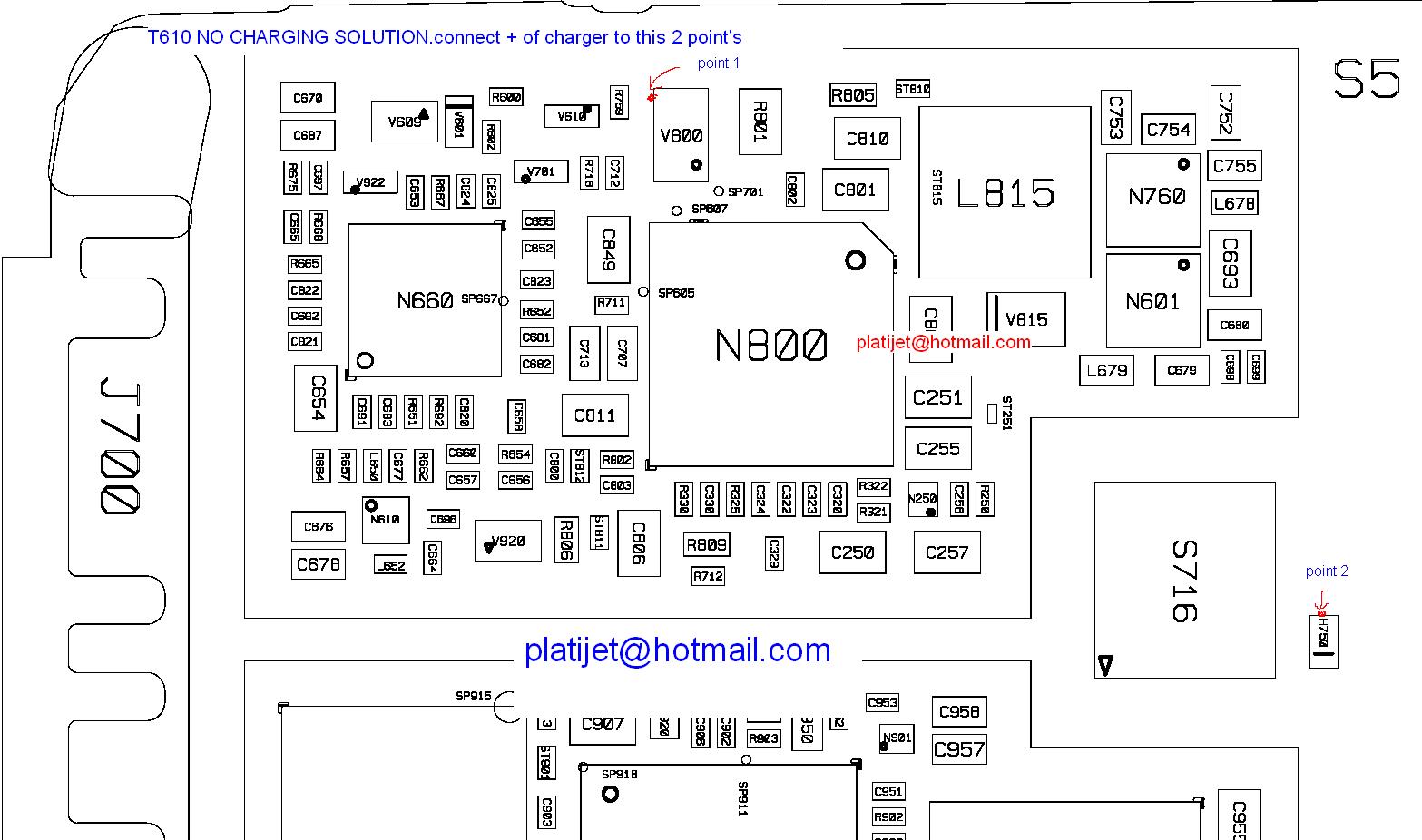

    Mam taki prblem. Mam SE T630,wszystko było OK i nagle podłanczam go pod ładowarke i jesttaki problem: jak tel jest włonczony to wogole sie nie ładuje (wogole nie reaguje na ładowarke), jak tel jest wyłonczony to tak jakby ładował się i przerywał co chwilę (zapala sie podświetlenie i ikonka od ładowania, po chwili wszystko gasnie i znów się zapala, cały czas w kólko) Nie wiem co się dzieje.Ładowarja jest na 100% dobra bo była sprawdzana na innych telefonach. W czym może tkwić problem ????? Za pomoc rozdaje pkt

    kolego masz uszkodzony układ ładowania ( prawdopodobnie ci upadł ten telefon ) proponuje wizytę w serwisie koszt naprawy około 30 zl pozdrawiam Marcin

    rrozbierz telefon, zdejmij gniazdo, wyczysc styki, zloz wszystko z powrotem i jak nie zadziala to dopiero zacznij sprawdzac uklady...

    Sprawdz na innej bateri czy laduje normalnie takie objawy sa czeste dla starych zuzytych baterii jezeli nie pomoze sprawdz ladowarke gniazdo jak juz ci pisal kolega,pozniej mozesz wrzucic mu full flasha jak to nie pojdzie to sprawdz dopiero ten uklad ladowania.

    da, tak jak mowi Nosek1, sprawdz najpierw baterie bo roznie z nimi bywa choc flasha tutaj bym nie obstawial, sprawa bardziej dot HW. powiedz nam jeszcze czy telefonik doznal upadku badz zalania? ukladu zaraz nie trzeba wymieniac, mozna wygrzac. pozdr.

    Spróbuj tego
    testowałem działa w 100%
    soft? SE T630 - jak jest włączony to się nie ładuje.
    Pozdrawiam Sycko

    wiec jak powiedzialem problrm jest w ukladzie ladowania ( mialem trakiego kiedys) i wymiana pomogla, a co do sugestji soft itp. to odpada to wina ukladu ladowania (kolego ori85 czytaj dokladnie bylo napisane ze ladowarka jest ok) a co do ceny mam taka usluge w takiej cenie
