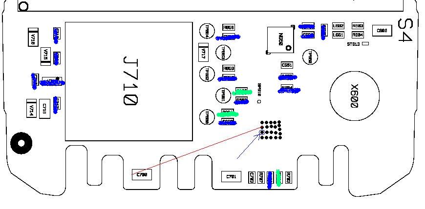

    Witam Trafiła mi się ostatnio sztuka t630 z problemem wszystkim znanym NIE ŁADOWAŁ. Podniosłem kontroler ładowania i postawiłem na nowych kulkach (apropo na układzie brak jednego pada- 2 od góry w pierwszej kolumnie po lewej stronie- niema go oryginalnie czy go wyżarło?) Przy grzaniu wywiało mi parę rezystorów zaznaczonych na zielono na poniższym obrazku. Teraz telefon ładuje ale wskaźnik nic nie pokazuje. Przy wyłączonym telefonie po podpięciu ładowarki - zero reakcji. Dioda w dżojstiku też się nie świeci.
    Nie wiem czy walnięty będzie kontroler (ale przecież tel ładuje) czy może to coś z tymi brakującymi rezystorami

    powinny byc wszystkie.. wydaje sie ze wlasnie to pole jest od ladowania (B5 oraz C5)

    OK Właśnie jedzie do mnie kontroler Jak przełożę to dam znać A pytanko jeszcze jedno. Jak kładziecie ten kontroler Za pomocą sita czy "ręcznie"
