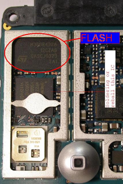

Witam!
SE T630 nie reaguje na przycisk power. Pod ładowarką pali się czerwona dioda. Bateria zmieniana. Przeszłość telefonu nie znana ale płyta wygląda na w miarę ok [nie zalana, nie pęknięta]. Płyta porządnie wygrzana z topnikiem i porządnie wykąpana [wanna + IPA]. Po usunięciu RSA i naciśnięciu GO program czyta takie coś:
Please Connect Cable to Switched-Off Mobile
Mcu_Id: 5B 08 02 01 FF FF FF FF
Secure Boot Ok, Time: 00:24
Fl_Id : 00898860 Intel {2}
Blk_0 : 980000
IMEI :
ULock :
NCK :
NSCK :
CCK :
SPCK :
LockSt:
Mcu_Sw: R7A011 prgCXC125789_EMEA_1_N
BackUp:'_X_1__2006_10_22_13_52_17.sim'
Co robić? Czy mogę prosić o komplet plików do tego telefonu [gdfs, mcu, modem] ?
POZDRAWIAM.
