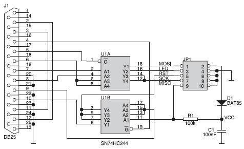

    Witam wszystkich.
    Dopiero zaczynam programowanie (od wczoraj ) i nie mogę zaprogramować procesora ATtina2313 (w programie PonyProg), posiadam programator ZL2PRG (http://www.kamami.pl/?id_prod=6516) i gotowy zestaw ZL1AVR (http://www.btc.pl/pdf/zl1avr.pdf), (był wykorzystywany dla procesora AT90S2313). Posiadam przykładowe programy dla procesora AT90S2313 i wszystko dla tego procesora działa poprawnie, lecz po włożeniu procesora ATtina2313 i próbie zapisania programu do pamięci pojawia się komunikat Device missing or unknow device (-24). Program musze napisać dla ATtiny2313, gdyż moim celem będzie badanie EMC (na Politechnice Gdańskiej), (wyładowania ESD), dla tego układu. Podczas badań istniej wysokie ryzyko uszkodzenia procesora (wiec musze posiadać kilka takich procesorów), a w sklepie jedynie są dostępne odpowiedniki AT90S2313, czyli ATtiny2313. Może trzeba odpowiednio skonfigurować ten program (PonyProg), albo dodać jakieś biblioteki (w w.w. programie nie ma opcji wyboru ATtiny2313), proszę o jakieś wskazówki. Z góry dziękuję za pomoc. Pozdrawiam.
    • ATtina2313 - Device missing or unknow device (-24. prog.jpg (23.08 KB) Musisz być zalogowany, aby pobrać ten załącznik.

    A przechodzi ci "Probe" na OK w PonyProg ?

    Poszukaj PonyProga w wersji , która obsługuje ATTiny2313(2.06fBeta) , lub wykorzystaj inny program , a jest ich ... o ho ho ;)

    obecnie programuję cały czas procesorki ATTiny2313 i mam ten sam programator oraz PonyProg (2.06f beta) i zaznaczam nie mam najmniejszego problemu !!! ;) poprzednio też robiłem na AT90S2313 ale się biedak w końcu przy jakiejś próbie "spalił" i już nie chciałem na tak starym i drogim procku robić więc wziąłem się za AtTiny2313...
    oczywiście w PonyProgu warto sobie ustawić typ procka na ATTiny2313 zamiast "AVR AUTO". Ale powiedz czy wogóle już działał ci ten zestaw gdy programowałeś 90S2313 ???? bo jeśli też nie - to szukaj błędu w ustawieniach - setup PonyProga - czyli w Interface setup powinieneś sobie ustawić ptaszka przy paralel ;) wybrać Avr ISP I/O i podac nr portu LPT np LPT1. Poniżej nie musi być już ptaszków i wszystko powinno działać a jeśli dalej nie to sprawdź po trzykroć - swoje podłaczenie sygnałów do procka ;)

    ATtiny2313 doskonale programuje się przy użyciu ISP Programmera. Prawidłowo rozpoznaje on sygnaturę i zapisuje chip.

    Dzięki za pomoc, nowa wersja programu ATTiny2313(2.06fBeta) i odpowiednia konfiguracja w programie załatwiała sprawę :D . Pozostaje mi jeszcze tylko przeprowadzenie badań ESD oraz napisanie programu do komunikacji z drugim układem (ATtiną), przez RS_a. Dwa procesory mają wyświetlać jakiś napis i wymieniać się tym napisem w pętli- między jednym a drugim procesorem (wyświetlaczami procesorów). Pewnie to jest proste :?: Jeszcze raz dziekuje za pomoc.
