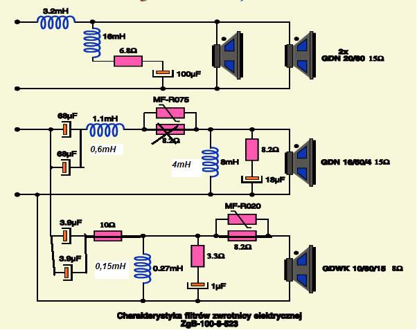

    16/50 szłoby się pokusić o kopię podobną do zwrotnic z Bolero albo z Tango Tonsila. Więc moze by co najmniej dwa glosniki mieć takie same jak w zestawie Tango. Zamiast dwóch GDN 20/80 byłby 1x 20/80/2
    Tylko Omy będzie trzeba poprzeliczać. W Tango prawdopodobnie wysoki i średnioniskotonowy były 15om, bo basowce w tej obudowie BP miały tylko 83dB, 15om -> 8Om daje nam zmniejszenie cewek 2x, ale kondensatory będa 2x większe. Po za tym trzeba wyrzucić tłumiki. Co do części basowej to już niestety nie będzie tak łatwo w Tangach było BP i tam charakterystyka impedancji wymagała sporych kompensacji we zwrotnicach. Basowca można przy tak niskim Cięciu postawić na dowolnej ścianie kolumny w celu uzyskania niepokojącego wyglądu :)
    http://www.audio.com.pl/archiwum/testy/tonsil%20tango%20200.pdf
    Małe modyfikacje zwrotnicy. Dla GDn 8 omowego część basowa może być taka jak na zdjęciu poniżej, bez tej cewki w układzie szeregowym - tam dasz zworę. GDN 16.50 idzie tanio kupić na allegro, a będzie bardziej liniowy zapewne od GDMów. Kondensatory kup tak, żeby gdzieś dać jakieś o dielektryku stałym szczególnie te mniejsze. Duże kondensatory możesz zewrzeć małymi; powiedzmy: bipolarny elektrolit 100uF + 1uF SRC, MKP, MKSE, teflonowy czy jakiś jeszcze inny :) wiadomo, że będzie tu co najmniej parę elektrolitów, trzeba by je kupić po dobrych cenach. Schemat mniej więcej jak poniżej
    nie wiem tylko juz czy te T w GDWK oznacza tytanową kopułkę i czasem nie będzie trzeba podwyższyć cięcia... W kazdym badź razie zwrotnica nie będzie prosta. Choć jak masz jakąś prosta pod ręka to sprawdź jak gra.
    Proponuje nawet zrobienie bi-ampingu czyli dwa suby do jednego wzmacniacza z filtrem aktywnym GDN 16/50 + GDWK na osobnym torze AUDIO. Będzie to oszczędnosć. Choć sprawdź po ile stoja cewki rdzeniowe do takiej zwrotnicy.
    • Dobór głośnika średniotonowego do GDN 20/80/2 i DT-100 oraz zwrotnica Clipboard02.jpg (31.86 KB) Musisz być zalogowany, aby pobrać ten załącznik.

    elektrolit 100uF bipolarny np. NoName łączysz z małym tanim kondensatorem stałym MKP Powiedzmy taki: http://www.f-a-s.com.pl/product.php?id=115
    Elektrolit 100uF taki: http://www.f-a-s.com.pl/product.php?id=109
    niestety cewki kupisz u kogoś innego. Bo tu mają same powietrzne, a to niestety makabra jeśli chodzi o wydatek. 60zł za jedną :) 3,9 mH i tak całe szczęściebo masz 8 om bo wtedy wychodzą mniejsze wartosci cewek.
