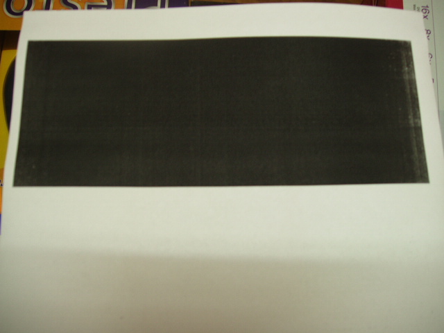

    Od jakiegoś czasu nie drukuje za dobrze tj. zostawia biale paseczki pionowe z lewej i z prawej tak jakby margines. Przesyłam skan z czarnym tlem to najlepiej widac.
    OKI 10 ex - białe paski na wydruku mimo czyszczenia rolki i bębna
    Czyszczona rolka transferowa i bebna i nic. Co to moze byc ?

    Na 99% listwa wałka magnetycznego jest brudna i toner się nierównomiernie rozkłada

    a listwa z diodami czysta?

    Ostatnio mialem podobny przypadek, pomoglo czyszczenie listwy na wałku magnetycznym.

    najlepiej podmienic drugi beben i zobaczyc co dalej jesli to samo to porzadna konserwacja drukarki miałem kiedyś taki sam błąd po rozebraniu na czesci wyczyszczeniu wszystkiego co sie da było ok

    Dzieki ! To bylo to po przeczyszczeniu listwy smiga jak nowa. Jest jescze po prawej stronie nie za mocno nasycony druk ale to juz pikus ( widzicie ten pasek - przy prawym marginesie to oto chodzi).
