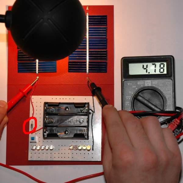

Co to jest? Czy ktoś wie jaka to dioda na zdjęciach?
kubas301 20 Lis 2006 18:48 1334 7
    #2 3244703
    mkpl
    Poziom 37  
    Posty: 5637
    Pomógł: 306
    Ocena: 839
    To jest dioda prostownicza i w tym układzie zabezpiecza baterie przed rozładowniem i przed uszkodzeniem ogniwa słonecznego.
  • #3 3244747
    kubas301
    Posty: 14
    To znaczy że zabezpiecza układ przed jakby "cofnięciem" prądu w drugą stronę?
  • #4 3245009
    mkpl
    Poziom 37  
    Posty: 5637
    Pomógł: 306
    Ocena: 839
    Dokładnie
  • #6 3247830
    kubas301
    Posty: 14
    "cofa się" to znaczy że gdy ogniwo przestaje wytwarzać prąd.To akumulator zasila ogniwo.Wtedy akumulator się rozładowuje a ogniwo ulega zniszczeniu.
  • #7 3255432
    Macieks14
    Posty: 262
    Pomógł: 15
    Ocena: 27
    Zacznijmy od tego ze jakby ogniwo dostało prąd tzn zostało by zasilone ulegnie uszkodzeniu a przez diode prąd płynie tylko w jedne strone wynika to z charakterystyki diody
