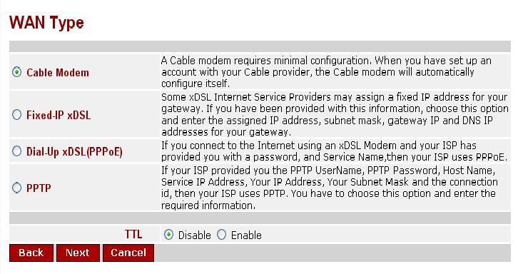

    A jak mam to zrobić?? Zajżałem do instrukcij routera. Wszedłem w opcje i mam Lan setting i mam opcje other ip i SubnetMask i które ip mam tam wpisać i co mam wpisać w tym drugim polu. I czy wtedy nie zepusje mi się całe połączenie Lan?
    To pokazuje mi router, i niewiem jak użyć tych danych

    To mam najpierw do wyboru takie opcje to którą mam wybrać??

    Wszystko zalezy od routera . . . podaj producenta / model, coś sie wynajdzie :)

    Firma Asmax model BR-604

    Musisz po prostu przekierować wybrane porty.
    Tylko pamiętaj jeśli przekierujesz na dany IP odpowiednie porty to ta sama usługa (program) na drugim komputerze nie będzie działać na tych samych portach.

    Szukaj zakładki Port Forwarding, Virtual Server albo DMZ. Jeśli skorzystasz z DMZ to możesz to zrobić tylko dla jednego komputera, jeśli przekierujesz porty... to dla jedego programu możesz to zrobić na jeden komputer (czyli musisz zdecydować, czy np. serwer gry będziesz stawiał na komputerze A czy B).
