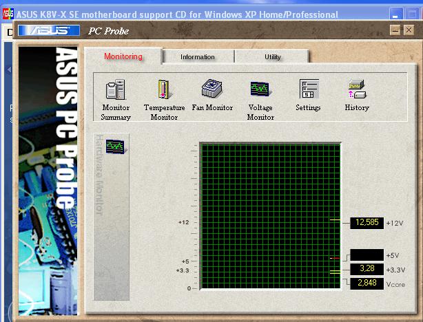

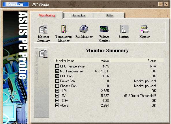

  • #8 3255334
    zibi10077
    Posty: 78
    sprawdzilem ramy tym programikiem i bylo "0 errors".A jak dlugo to mialo testowac bo zostawilem komputer wlączony i po 4 godzinach wylączylem. Moze to jest banalne pytanie, ale nie wiem. Zainstalowalem program diagnostyczny od plyty glownej i jest tam ostrzezenie: + 5V out of treshold!!!.

  • #9 3257139
    oleq_30
    Poziom 30  
    Posty: 1525
    Pomógł: 89
    Ocena: 63
    tego typu programy sa raczej nie uzyteczne i bardzo nie dokladne jesli chcesz znac konkretny pomiar napiec to miernik do reki i sprawdzasz, choc ten program moze byc sugestia ze cos jest nie tak z zasilaczem wg niego napiecie jest przekroczone ponad norme.
    do sprawdzenia pamieci uzyj tego http://www.memtest86.com/ lub http://www.programs.pl/program,421.html albo napisz jakim programikiem to sprawdzales

    Ocena: 50
    jesli nie masz to kup miernik chocby taki od ruskich za 10zl i zmierz szyne 5+ i 12+V, podaj dokladne wyniki, najlatwiej zmierzyc na molexach tj na złączy do dyskow twardych/napedow optycznych bo do złącza od dyskietek pewnie nie zmieszczą ci sie sondy, czarne kabelki to masa, zloty i czerwony to te ktore musisz sprawdzic, nie wiem ktory jest ktory bo zawsze mi sie to myli :D
  • #13 3262251
    zibi10077
    Posty: 78
    zmierzylem i z jednym podlaczonym dyskiem ma 5.05V( wacha sie w tych granicach) a z dwoma 4.80V. A jaka jest tolerancja?
