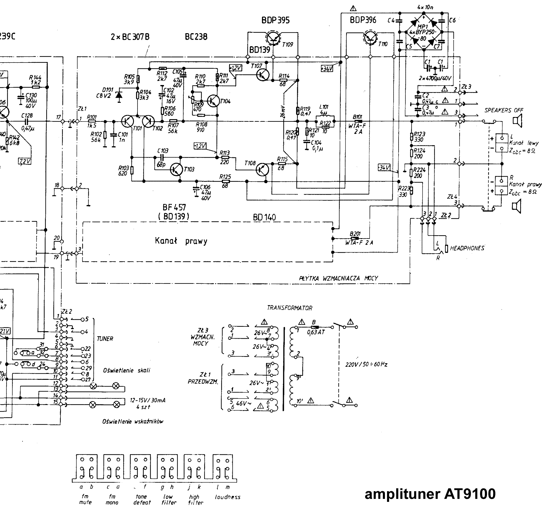

Jak znaleźć przyczynę tego, że jeden kanał wzmacniacza AT 9100 ma na wyjściu około 16 V napięcia stałego?
Sprawdź najpierw tranzystory we wzmacniaczu różnicowym T101 i T102, tranzystor T103 oraz tranzystory sterujące T107/T108, bo to właśnie te stopnie najczęściej powodują stałe napięcie na wyjściu [#301589][#306782][#312353] Jeśli napięcie na wyjściu jest dodatnie, szukaj uszkodzenia po stronie NPN, a jeśli ujemne — po stronie PNP [#301589] Na bazach T107 i T108 powinno być około ±1,2 V; jeśli nie ma takich wartości, przyczyny trzeba szukać w pierwszych stopniach i w rezystorach [#306782] Warto też pamiętać, że rezystory emiterowe mają mieć 0,47 Ω / 5 W, a nie 47 Ω, bo w wątku zwrócono uwagę na błędny odczyt [#307006]

    Siadł jeden kanał i nie są to trnzystorki!! te przy radiatorze!!!Na wyjsciu mamy około 16 V !!!WYminiłem juz te trznzystorki oraz dwa rezystorki ceramiczne 47 ohm 5W bo strrsznie sie grzały az do czerwoności!! 8O Wymieniłem tez ten tranzystor ktoóry kryje sie w radiatorze ten mały bc238 i jeden z kondensatorów bo wydawał sie wadliwy !!! I nic !!!Rezystorki przesatły sie tak mocno grzać!!! I pozatym nic sie nie poprawiło !! Nadmienie jeszce ze zamieniłem orginalne tranzystory "mocy" czyli BDP395 iBDP396 na zamienniki !!!2N6488 i 2N6491 tamten kanał działający działa dalej a w tym posutym nic sie nie zmieniło!!!!Załączam schemat !!! POMOCY !!!! PROSZE!!!! ZAL MI TO CACKO WYRZUCAĆ !!!! :cry:

    Odłącz od układu tranzystory mocy. Sprawdź napięcie na wyjściu, jeżeli będzie nieprawidłowe sprawdź BD 139 i BD 140 i czy nie są przysmażone jakieś rezystory w pobliżu radiatora. Jeżeli wszystko jest OK, sprawdź pozostałe tranzystory ( tzn. podstaw sprawne). Przy naprawie tej końcówki mocy zawsze zmieniam wszystkie elektrolity oraz potencjometr montażowy.
    Podaj napięcia w punktach zaznaczonych na schemacie.

    Nie polecam sprawdzania ukladu wzmacniacza z odlaczonymi tranzystorami mocy. W takim przypadku na tranzystorach sterujacych wydziela sie zbyt duza moc, a tranzystory te nie sa umieszczone na radiatorze, moze to spowodowac ich uszkodzenie.
    Proponuje na wstepie wymienic tranzystory ze wzmacniacza roznicowego (T101, T102), ktore sa m.in odpowiedzialne za napiecie na wyjsciu wzmacniacza. Nie sa one drogie, wiec...
    Dalej dobrze jest sprawdzic czy na wyjsciu jest +16V czy -16V. W ten sposob latwo dojdziesz, ktore tranzystory sa uszkodzone. Jesli napiecie jest dodatnie to wini ktorys z tranzystorow NPN, jesli ujemne to ktorys z PNP.
    Napiecie stale moze byc takze skutkiem uszkodzenia T103. Pozdrawiam i powodzenia!

    Bezpieczniej całą końcówkę podłączyć przez oporniki ok. 100 Ohm na plusie i na minusie, wówczas można sobie spokojnie pomierzyć napięcia.
    Tego typu końcówki mają wszystkie stopnie połączone ze sobą galwanicznie i w związku z tym prawie każdy element ma wpływ na pracę całej końcówki.
    Sprawdź napięcia na bazach T107 i T108 powinno być ok. +/_ 1,2 V, jeśli się nie zgadza to szukaj przyczyny w pierwszych stopniach, tj. "różnicówka" i T103, sprawdź też wszystkie rezystory.

    Te rezystory to nie 47om tylko 0,47 oma :!:

    Tranzystory mogły się też grzać bo miały po wymianie nieustawiony punkt pracy (A tak właściwie to czy one były PAROWANE na wzmocnienie i prąd spoczynkowy??).

Wzmacniacz ZRK UNITRA AT 9100 ma uszkodzony jeden kanał, na wyjściu pojawia się stałe napięcie około 16 V. Wymieniono tranzystory mocy (BDP395, BDP396 na zamienniki 2N6488, 2N6491), tranzystory sterujące przy radiatorze (m.in. BC238), rezystory ceramiczne (0,47 Ω, 5W) oraz kondensatory, jednak problem nie ustąpił. Wskazano, że rezystory grzały się do czerwoności, co może świadczyć o nieprawidłowym punkcie pracy tranzystorów lub uszkodzeniu elementów sterujących. Zalecane jest sprawdzenie tranzystorów różnicowych (T101, T102), tranzystora T103 (BF457, BF458 lub BD139 jako zamiennik), a także diod zenera stabilizujących prąd zwierciadła prądowego na wejściu końcówki mocy. Wskazano konieczność parowania tranzystorów mocy oraz prawidłowego ustawienia prądu spoczynkowego, aby uniknąć przegrzewania i uszkodzeń. Sugerowano także stosowanie zabezpieczenia w postaci żarówki 220V/60W w obwodzie zasilania dla ochrony przed przeciążeniem. Wymiana rezystora R114 (68 Ω) na 100 Ω oraz zamiana tranzystora T103 na BD139 pomogła w podobnych przypadkach. Wskazano, że stosowanie BC238 zamiast BF457 jest niewłaściwe ze względu na różnice w wzmocnieniu i częstotliwości pracy. Diagnostyka powinna obejmować pomiar napięć na bazach tranzystorów T107 i T108 oraz sprawdzenie rezystorów i kondensatorów w układzie.
