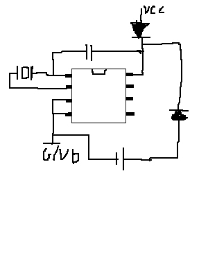

    Udostępnij schemat wg którego podłączyłeś ATmega i PCF.
  • #7 3264860
    miekisz1
    Posty: 41
    oto schemat

  • #8 3597235
    nicram_ac
    Posty: 13
    u mnie ukladzik dziala ale z pewną modyfikacją tzn. nie mam żadnych diód i baterii ( czyli nie mam podtrzymana bo nie potrzebuje tego) a najwążniejsza zmiana to ten malutki kondensatorek. Ja mam 30pF co nie znaczy że przy 10 nie będzia dziala ale jest on wpięty między końcówka nr.1 PCF-a i MASĘ!!!! a nie zasilanie. to może być caly problem ja pamiętam że przez to nie chcial mi uklad ruszyć ...

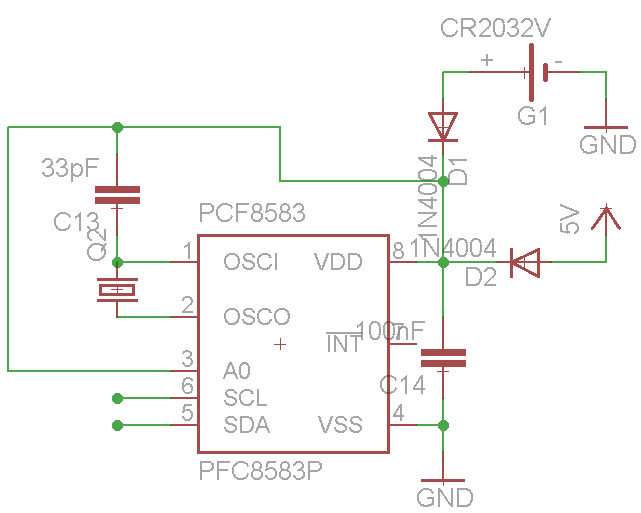

    Przepraszam za odgrzewanie tak starego tematu, ale mam taki sam problem. Mianowicie pcf pokazuje mi same 0. Dodatkowo nie idą nawet sekundy tak jak to było w przypadku powyżej.
    Schemat z którego korzystam:
    PCF8583 z ATmega16 - brak aktualizacji czasu, pokazuje 0:0:0, co robić?
    Problem jest taki, że ten zegarek działał jeszcze tydzień temu. Po tygodniu już nie ruszył :/ Pokazuje same "0".
    Co zdążyłem sprawdzić:
    1) zmiana kondensatora 33pF z połączenia nóżka 1-> VCC na nóżka 1->GND
    2) odczyt rejestru spod adresu "0". Według niego bity od 1 do 7 są wyzerowane. Na początku bit 0 też był wyzerowany a potem się zmienił na 1 i tak pozostało.
    3) Sprawdziłem 3 różne kwarce i 2 różne PCF. Na każdym taki sam efekt przy takim samym działającym jeszcze tydzień temu programie.
    4) Sprawdziłem też kondensator 33pF i wlutowałem nowy. Taki sam efekt.
    5) Zasilanie jest. Z baterii 2,7V z normalnego zasilania 5,04V .
    Już nie mam pojęcia co może być źle biorąc pod uwagę, że tydzień temu nie było problemu z tym programem :/ I nie było problemu z tym układem.
