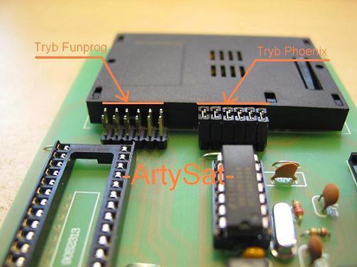

    Na proźbę kolegów dorzucam zdjęcie...
    Jak używać Phoenix FunProg z AT90S2313? Błąd privileged instruction w IC Prog
    • TrybyPhoenixFunprog.jpg (34.54 KB) Musisz być zalogowany, aby pobrać ten załącznik.
