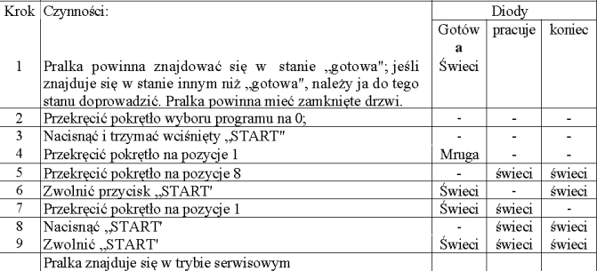

    Znalazłem na forum dwie rzeczy
    1. Specyfikacja trybu serwisowego
    2. Uruchomienie testu 5% w pralkach pa..
    Nie moge pojąć która do czego, podobne a jednak inne jedna zaprzecza drugiej instrukcji???. Moze ktoś wyjaśni??

    a) na pozycji 1 należy przerwać test przez naciśnięcie przycisku „START” i przytrzymanie go na około 3s – aż zgaśnie dioda „PRACUJE” oraz zapali się dioda „GOTOWA”;
    7 Przekręcić pokrętło na pozycje 1
    8 Nacisnąć „START'
    9 Zwolnić „START'
    Pralka znajduje się w trybie serwisowym
    Chyba coć nie tak???

    W jednym opisie jest jeżli na pozycji 1 programatora wciśniemy start to mamy koniec testu a w drugim opisie "8 Nacisnąć „START'
    9 Zwolnić „START'
    Więc START kończy test czy zaczyna ? chyba że odgrywa tu podtrzymanie przez te 3 sekundy.?

    Wszystko pojołem dzięki za wytłumaczenie.Pozdrawiam
Dyskusja dotyczy rozbieżności między specyfikacją trybu serwisowego a testem 5% w pralkach Amica serii PA. W trybie serwisowym, aby wejść do niego, należy ustawić pokrętło na pozycję 1, nacisnąć i zwolnić przycisk START, co uruchamia tryb serwisowy. Natomiast test 5% jest odrębnym procesem, który można zakończyć poprzez przytrzymanie przycisku START przez około 3 sekundy, aż zgaśnie dioda „PRACUJE” i zapali się dioda „GOTOWA”. Trzymanie przycisku START przez 3 sekundy służy do skasowania uruchomionego programu, a nie do wejścia w tryb serwisowy. Wskazano, że nie należy mylić trybu serwisowego z testem 5%, gdyż pełnią różne funkcje i mają różne procedury uruchamiania i zakończenia.
