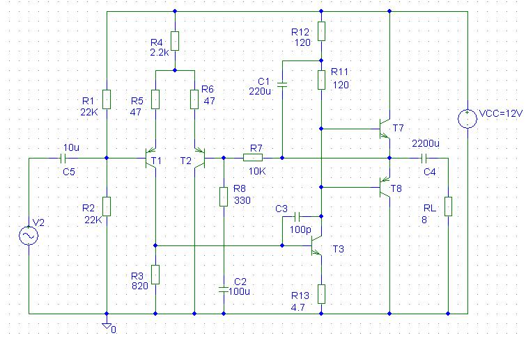

    Witam potrzebuje jak najwiecej informacji na temat wzmacniacza klasy b.
    Dostalem na zajeciach temat: zaprojektowania wzmacniacza pracujacego w klasie B. Wykonanie tego projektu ma byc w Spice!
    Jest ktoś kto jest w sanie pomóc mi na ten temat?
    Pozdrawim!![/b]

    Wzmacniacz pracujący w klasie B pracuje na takim odcinku ch-ki, że przez końcówkę nie płynie żaden prąd przy braku wysterowania. Znaczy to tyle, że pojedynczy tranzystor pracuje w obszarze przewodzenia i obszarze zatkania. Na tranzystorach nie traci się moc tak jak ma to miejsce w klasie A. Wadą tej klasy wzmacniacza jest to, że końcowy stopień przeciwsobny wprowadza zniekształcenia sygnału przy jego przejściu przez 0. Spotkałem się z określeniem "zniekształcenia skrośne", ale podobno jest ono mylne. "Ulepszoną" werją stopnia przeciwsobnego w klasie B jest stopień wyjściowy w klasie AB, czyli z niewielkim prądem "zerowym". Nie ma zniekształceń przejścia, na tranzystorach traci się moc wiele mniejsza, niż w A.

    Chodzi mi tez o schemat przykładowy. Mam zrobic symulacje w spice.
    Mile widziane linki na ten tem bo nie moge tego znaleść!

    Proszę oto przykladowy schemat wzmacniacza Klasy B
    • 2.rar (2.38 KB) Musisz być zalogowany, aby pobrać ten załącznik.

    Dzieki ale z jakiego programu go odtwirzyc?W chwili obecniej nie posiadam takiego.

    No właśnie można to otworzyć w pspice
    ale dołączam schemat
    • Projekt wzmacniacza klasy B w Spice – jak zaprojektować i zasymulować układ? 2W0.1.jpg (58.64 KB) Musisz być zalogowany, aby pobrać ten załącznik.
