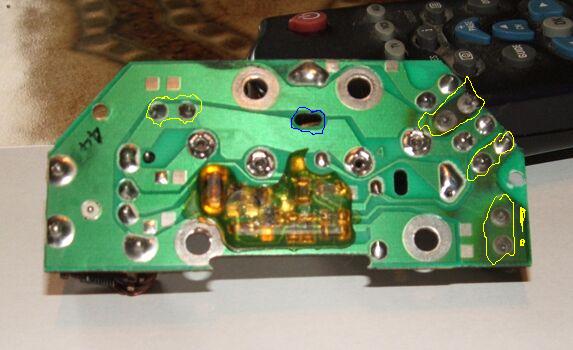

    Ostatnio przestala mi dzialac dmuchawa. Poczytalem sporo na forum na ten temat, ale nie jestem w stanie stwierdzic jaki rodzaj modulu mam...
    Na fotkach jest wlasnie ten ukladzik.
    Czerwonym koleczkiem zaznaczylem + ( wyjscie na dmuchawe ) ktory polaczony jest bezposrednio z pinem nr 1.
    Czarnym koleczkiem zaznaczony jest - ( wyjscie na dmuchawe ).
    Pod pin 1 i pin 3 podlaczone sa na stale odpowiednio + i - . W obwodzie wtedy nic sie nie dzieje.
    W momencie gry do pinu nr 2 przyloze mase obwod zamyka sie i na wyjsciu jest napiecie rowne napieciu wejsciowemu czyli 12v,
    4 pin nie reaguje na mase a na + robi sie jakies lekkie zwarcie.
    Nie dokladnie wiem jak ma dzialac ten ukladzik. Wiem ze z regulatora predkosci dmuchawy wychodza 2 przewody ( nowsza wersja z 1993 roku ) i nie wiem czy podawac one powinny mase, czy jedno mase a drugie plus ?
    Dmuchawa nie działa w Peugeot 405 - jak podłączyć moduł z 1993 roku?
    Generalnie jestem totalnym amatorem, wiec prosze o pomoc specjalistow :)
    Jak to ma poprawnie dzialac i co trzeba zrobic zeby zaczelo chodzic nalezycie :)
    z gory dzieki :)

    zdaje się wyleciała pastylka zabezpieczenia termicznego
    Hmm, nie mam pojecia co to jest :) Da sie to jakos naprawic ? :)

    podstawowe pytanko - czy sprawdziles tranzystory?
    (te moduly wystepuja tez w wersji z pojedynczym tranzystorem.)
    drogie te moduly - tymbardziej, ze byle co.
    lubia sie w nich spalic T1829- zwykle zlacze BE.
    nie pamietam jak te piny wychodza - trzeba by na plytke looknac, ale to nie wazne. wyprowadzenie baz jest bezposrednio na pina. sterowanie normalnie jak tranzystora. (byc moze wchodzi PWM - tez nie wazne)
    wazne jest sprawdzenie tranzystorow i ewentualny zakup zamiennikkow - MJ15004 (Ic =20A)
    w zasadzie moglby byc BDX66 (Ic =16A) znacznie tanszy, ale pojedynczo mi sie usmazyl.
    polecam dodatkowe zabezpieczenie zlacza BE dioda.
    w kazdym razie 2xMJ15004 wyjdzie taniej niz caly modol.
    dmuchawa na pelnych obrotach bierze mniej niz 8A, ale wtedy juz prad idzie przez przekaznik.
    wlasnie zobaczylem - na module z aukcji sa nawet bardziej "pancerne" MJ11015 :-)
  • #7 3278499

    Panowie. Wymienilem te tranzystory, ale niestety nie pomoglo... Nadal jest tylko ostatni bieg ;/
    Jak to wlasciwie jest sterowane ? Co robia te 2 kabelki idace od suwaka ? :D
    Podajac mase albo + na poszczegolne piny dziala tylko jedno polozenie maksymalnych obrotow jak na 2 podam mase... Czyli jak suwak jest na ostatniej pozycji...
    Nie rozumiem za bardzo tego rozwiazania :D

  • #14 3283738
    GreG$
    Posty: 73
    Ocena: 6
    racja - po przekazniku dziala (zmeczony dzis jestem)
    jesli dobrze pamietam... (zmuszam sie do myslenia :-) )
    4 - masa
    3 - masa przez "pastylke" (zabezpieczenie termiczne) moc
    2 - wyprowadzenie bazy dla tr. PNP
    1 - +12V
    na plytce jest jakis opornik cos ok. 82K podciagajacy do + bazy tr.
    (sprawdz rezystancje miedzy [2] a [1])
    sprawdz czy na pawno tu jest masa gdzie podalem bo moglem "odwrocic" zlacze.
    wez potencjometr 1K aalbo moze 2K miedzy mase a +12, suwak na baze - [2].
    ustaw np. w polowie i zobacz co sie dzieje.
    na fotce widac przegrzana plytke - moze poprostu sciezki sie popalily na drugiej stronie.
    nizsze napiecie wzgledem masy to wyszcze obroty wiatraka bedzisz mial.
    napiecie = zasilajacemu => wiatrak stop
  • #15 3284149

    Dobrze byłoby przejrzeć /poprawić/ stan połączeń od strony ścieżek. Jeśli możesz, to wrzuć fotkę tej strony bo może być przydatna. Sprawdź stan styków przekaźnika. Gdybyś nie miał potencjometru jak radzi Greg$, to łącząc bazy z korpusem rezystorem 100R powinieneś powodować start silnika. Przy wiekszych opornościach obroty mają maleć. Bazy to lewe oczka lutownicze tranzystorów patrząc na górną fotkę. Sprawdź przewodzenie baz do 2. Liczę że od spodu jest jakiś rezystor bo pełna masa na bazach mogłaby być groźna dla tranzystorów.

    Połączenia są w dobrym stanie choć słabo widać ścieżki przy złaczu 1234. Mam nadzieję że pastylki termicznej nie zgubiłeś. Wyjęte tranzystory sprawdzisz łącząc :plus na emiter, kolektor-żarówka 5W-minus. Żarówka ma zacząć świecić jeśli przez rezystor np. 100R połączysz bazę z kolektorem(obudowa). Baza to oczko lutownicze bliskie stykom 1234. Emiter to drugie oczko.Drugi tranzystor identycznie. Pastylka ma przewodzić/jest to bezpiecznik termiczny/.Zmierz oporność między kablami zakładanymi na styki 4 i 2, przy regulacji pokretłem. W razie wątpliwości dane i rysunki obudów masz w Datasheetcatalog.

    na zdjeciu zaznaczylem na zolto to co widac, ze ewidentnie jest do poprawy.
    na niebiesko jest zaznaczone istotne miejsce styku blaszki z tzw. pastylka.
    uklad pod silikonem nie wiem jak dokladnie dziala (trzeba by zrysowac). w kazdym razie jak logika podpowiada bedzie uklad jakiegos komparatora w do zalaczania przekaznika - pelna moc. (nie wazne czy wejscie jest modulowane czy nie.)
