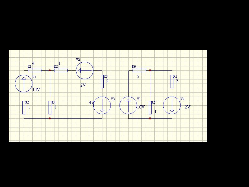

    Witam ma duży problem ponieważ muszę to rozwiązać tzn napisać równania węzłowe,naprawde będe wdzięczny za okazaną pomoc.
    Proszę o pomoc w "prostych" równaniach węzłowych.
    pozdr
    p.s. nie wiedziałem gdzie ten topic napisać...

    Czy na każdym krzyżowaniu połączeń są węzły?
    To jest bardzo ważne dla określenia liczby oczek i napisania równań.

    Najpierw zamień źródła prądowe na napięciowe wg zasady Unapięciowe=Iprądowe*Rrównoległe_do źródła_prądowego, uprość układ i dalej już łatwo.

    Można też wyznaczyć metodą potencjałów węzłowych. Równania trzech węzłów, czwarty uziemiony.[/img]

    to zadanie "wisi" w dwóch tematach na tym Forum.
    Natomiast napisanie równania dla trzech węzłów dla MPW, kiedy można tylko dla jednego, to chyba zakrawa ma masochizm... :D
