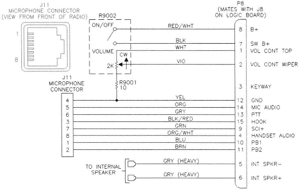

    RJ45 - schemat polaczenia kabelkow do wtyku RJ45 o mikrofonu od motoroli gm1200.
    potrzebuje taki schemat do polaczenia kabelkow do tego wtyku, bo mam mikrofon stacjonarny ale nie weim ktory kabelek do czego i na jakie miejsce
    prosze o pomoc
    z gory dzieki

    Schemat połączeń pochodzi od Motoroli GM300 ale myślę, że w GM1200 powinno być tak samo.
    Jak podłączyć kable mikrofonu GM-1200 do wtyku RJ45?

    1 OPT SW B+
    2 SPKR- / KEY LOAD
    3 MON / BUSY / KID
    4 GND
    5 MIC / ON-OFF
    6 PTT / BUS- / /WE
    7 AUX / BUS+ / KEYFAIL
    8 SPKR+ / HANDET AUDIO
