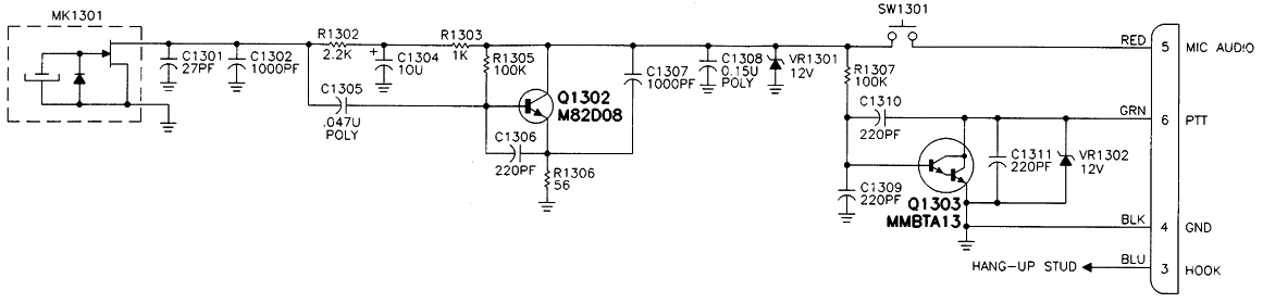

    Witam potrzebuje schematu mikrofonu do tego radyjka.

    Proszę bardzo.
    Schemat podłączenia mikrofonu do radia Motorola GM300 – jak wykonać samodzielnie?

    Czy jest możliwość podłączenia innego mikrofonu? Posiadam mikrofon z głośnikiem ``Onwa k-1017``da się go podłączyć?

    Podłączyć się da, ale musisz do niego dorobić przedwzmacniacz mikrofonowy. No chyba że ten mikrofon Onwy już go ma
