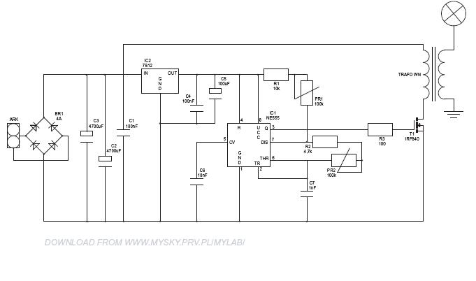

    ja też mam małe pytanko, czy trafo WN można zrealizować jako trafo impulsowe o częstotliwosci 40kHz albo i więcej?

    Oczywiście że tak ale musisz zastosować mały układ elektroniczny oparty na jakimś scalaczku- w moim przpadku jest zastosowany układ oparty na NE555(koszt około 2 zł bez podkładki)

    A tutaj daje schemacik jakby ktoś był zainteresowany budową tego mojego cudeńka:)
    • Transformator WN. Jak wykonać samodzielnie? Montaż kuli plazmowej. kula plazmowa.jpg (24.31 KB) Musisz być zalogowany, aby pobrać ten załącznik.

    No tak ale nie jestem pewien czy będzie to pasowało do mojego układu... nigdy tego nie widziałem! Nie jestem pewien czy zamiennik od samochodu będzie pasował... czy liczba zwojów po stronie wtórnej jest podobna co do tego z TV?? pierwotną wiem że trzeba trochę zmienić. Załączam schemacik. Jak coś to proszę o pomoc w dobraniu trafo WN do tego schematu
    pozdrawiam i dziękuję za pomoc

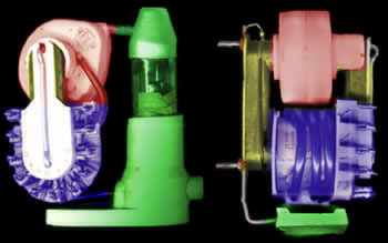

    DOBRA, LUDZIE MAM TRANSFORMATOR WN!!!!!!!
    tak wygląda preferowany trafo WN:) niestety u mnie jest tylko ta mniejsza strona uzwojenia, mniemam iż jest to wtórna:/ Mam nadzieje że to nie wpłynie na pracę trafo? jedna strona jest po prostu "goła"
