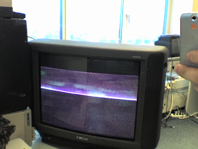

Sony KV-X2531D - Obraz zawinięty od góry, wymiana elementów nie pomogła

    A scalak TDA8170 wymieniłeś na sprawny ??
  • #10 3297696
✨ W telewizorze Sony KV-X2531D wystąpił problem z obrazem zawiniętym od góry do środka. Wymieniono wszystkie elektrolity oraz układ odchylania pionowego, w tym płytkę J1 z układem korekcji, jednak problem pozostał. Sprawdzono rezystory w odchylaniu pionowym, które były w porządku. Podejrzewano uszkodzenie scalaka TDA8170 oraz zaniżone napięcie zasilania tego układu (około 28 V na nóżkach 2 i 6). Ostatecznie przyczyną okazał się uszkodzony rezystor w linii zasilania transformatora 27 V, który zamiast oryginalnych 0,47 Ω miał wartość kilkuset kiloohmów. Po wymianie rezystora obraz powrócił do normy.
