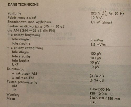

    Poszukuję najważniejsze parametry odbiornika radiowego "Giewont", "Beskid". Chodzi dokładnie o:
    -czułość
    -selektywność
    -moc
    Z góry dziękuję!

    Prosze bardzo:
    • Parametry odbiornika radiowego "Giewont", "Be DSCF3273.jpg (37.69 KB) Musisz być zalogowany, aby pobrać ten załącznik.

    Wielkie dzieki :)
